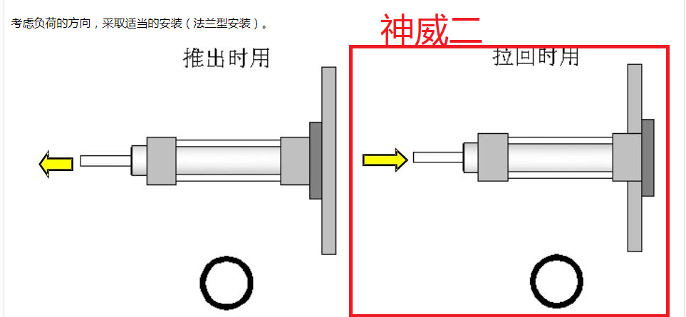

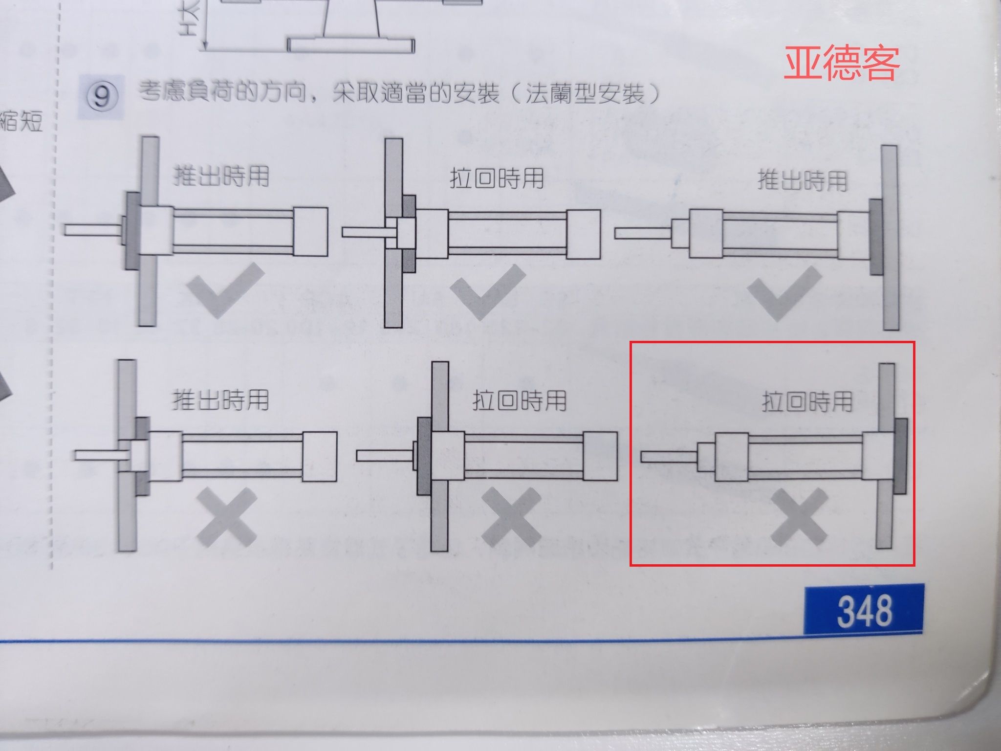

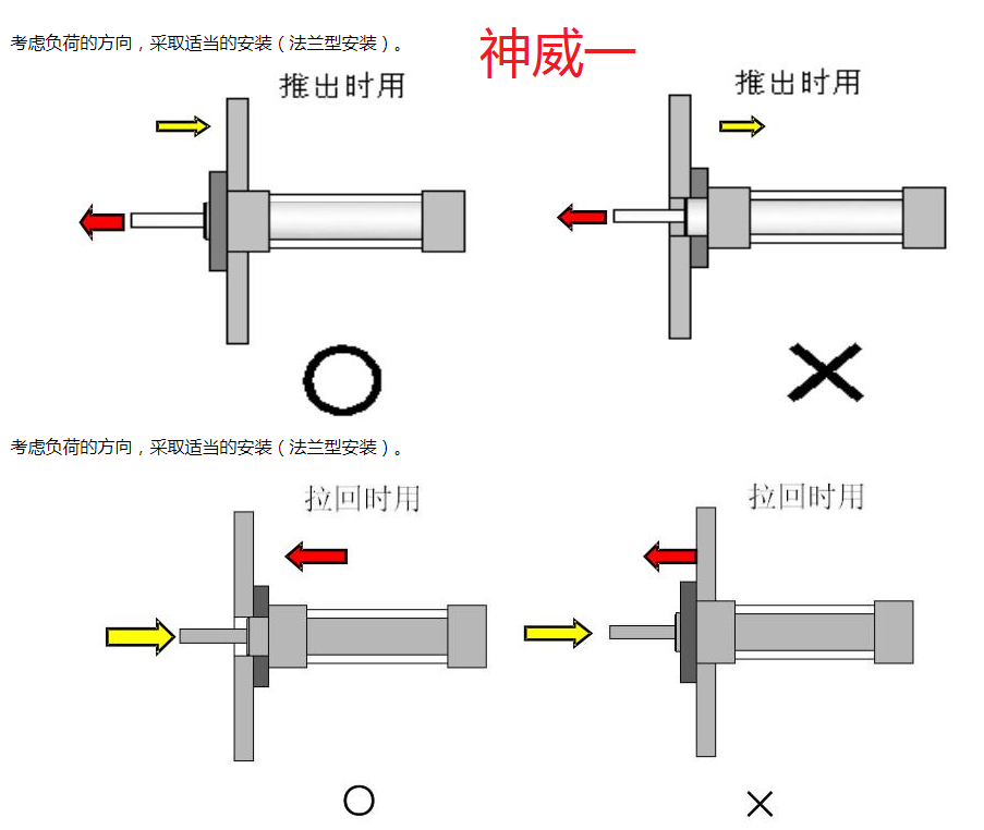

1.这个问题困扰了很久,在亚德客样册和网上都看到过,但不明白原因。  本人觉得技术工作中理解比死记硬背重要得多,希望得到指教;另外本人也发现一个问题的答案,经常在不同网站上出现,甚至第一个答案的语病、错字也会出现别的网站;这更让本人觉得如果不理解,就很难甄别他人的意见或回到。    图中这样做基于什么原因。  2.亚德客与神威在右下角的 同种安装方式,却是不同的评价
亚德客
亚德客
神威气动一
神威气动一
神威气动二
神威气动二

 楼主| 发表于 2022-5-30 15:58:09 | 显示全部楼层
|轻风01发表于 05-30 15:53作用力和反作用力的关系
能否细说下,根据 神威二 这张图。  红色、黄色箭头分别是什么力;对气缸的反作用力 方向对气缸的影响。
发表于 2022-5-30 16:33:40 | 显示全部楼层
以第一种情况为例,自己找个门框试试,看是站在门外,脚卡着两侧门框,推东西舒服;还是站在门内,双手扒着门框,用脚推东西得劲?
错误的情况,一旦受力超标了,螺丝干段,气缸直接飞出去了……23333  发表于 2022-5-30 16:34
发表于 2022-5-30 18:05:57 | 显示全部楼层
我觉得亚德客那个图标有问题,气缸的受力最终承受的力传递到最大的那个底板上,而且气缸安装板与大底板的之间的连接螺钉最好承受的是压应力,这样承受循环冲击力不容易松动。

发表于 2022-5-30 22:14:10 | 显示全部楼层
亚德克,最后右下角那个解释,图是对的,文字写错了!“拉回時用”应更正为:“推出時用”。
