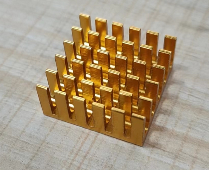

如下图,是常见的散热片,小白请教大神们几个问题,望赐教:
1.这个片片的尺寸大小在设计的手有讲究吗?如果有,一般都是什么样的设计标准?
2.图中一排排被分割,目的是什么?为什么是横向和纵向两个方向都需要分割处理?有什么好处?分割的尺寸是否有讲究?
请大神们赐教!
发表于 2022-5-27 15:41:51 | 显示全部楼层
增加散热面积,原则同等总量,叶片越薄散热面积越大
按图上的切法,其实型材本身的表面积更大,不用在垂直方向切槽了  发表于 2022-5-27 21:58
发表于 2022-5-27 15:42:35 | 显示全部楼层
有标准?没标准吧,正常来讲,散热片的接触空气的面积越大,散热越好吧,有热仿真,可以看出来散热效果
发表于 2022-5-27 15:53:32 | 显示全部楼层
表面积越大散热越快
发表于 2022-5-27 15:55:47 | 显示全部楼层
槽是便于空气对流
发表于 2022-5-27 16:25:22 | 显示全部楼层
有讲究,不过一般都以实际效果作为判断标准。想知道原理的话,找一本《传热学》了解一下。
发表于 2022-5-27 18:09:28 | 显示全部楼层
两个主要指标,导热率,散热面积,
发表于 2022-5-27 19:23:07 | 显示全部楼层
牺牲了一定的散热面积,整体改善了热空气流动。相当于是【GB/T 7423.2-1987 半导体器件散热器 型材散热器】和【GB/T 7423.3-1987 半导体器件散热器 叉指形散热器】的缝合体。

发表于 2022-5-28 08:20:39 | 显示全部楼层
化工原理这本书上详细讲解了,传热及散热原理及计算方法。
