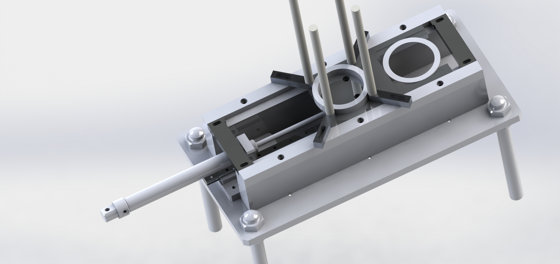

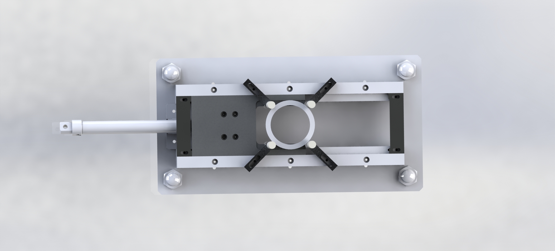

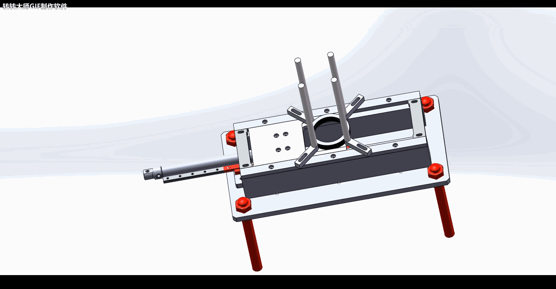

1mm厚的铝片送料装置,大佬们帮忙看看是否可行
发表于 2022-5-27 14:08:25 | 显示全部楼层 |阅读模式
图中铝片规格:厚度t=1 外径65 内径53,是否有更好的装置 能实现多种规格铝片送料

发表于 2022-5-27 14:25:28 | 显示全部楼层
可以
发表于 2022-5-27 14:37:23 | 显示全部楼层
弹夹方式,这个可以,如果没有变形和怕表面蹭伤的问题。
发表于 2022-5-27 14:42:31 | 显示全部楼层
不考虑划伤的情况下,1mm的厚度弹夹的方式没有问题的,这样比较省钱。如果考虑划伤,那只能搞个电机在下面顶了
 楼主| 发表于 2022-5-27 14:48:06 | 显示全部楼层
朱GN 发表于 2022-5-27 14:42
不考虑划伤的情况下,1mm的厚度弹夹的方式没有问题的,这样比较省钱。如果考虑划伤,那只能搞个电机在下面 ...
划伤没影响的
那就大胆的搞吧,没问题的,我做过0.5mm的,也没问题。  发表于 2022-5-27 16:45
发表于 2022-5-27 15:29:53 | 显示全部楼层
变形,百分之百卡料
料仓100张以内应该没问题,而且推板形状还可改良  发表于 2022-5-27 16:09
发表于 2022-5-27 15:45:01 | 显示全部楼层
多种规格是指哪个参数多种~~~~~~···.
发表于 2022-5-27 16:10:36 | 显示全部楼层
这个方式很经济。
如果对表面有要求,要从顶面取料,或者吸取。成本要高一些。
 楼主| 发表于 2022-5-27 16:22:31 | 显示全部楼层
翱翔天际 发表于 2022-5-27 15:29
变形,百分之百卡料
变形估计不会,卡料麻烦
发表于 2022-5-27 16:31:38 | 显示全部楼层
如果一次堆叠很多,最底下的摩擦力较大,可能会变形,我建议用吸盘
