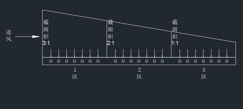

风量不一致,能否有解决办法
发表于 2022-5-27 13:52:28 | 显示全部楼层
里面做块扰流板,一条斜的,离进风口越远的地方越狭窄试试
发表于 2022-5-28 09:21:41 | 显示全部楼层
不赞成加挡风条的办法调解风量
像这样,完美解决!
发表于 2022-5-28 09:22:50 | 显示全部楼层
huangwenjia1108 发表于 2022-5-27 10:18
中间加档风条是否可以?
像上面这样做。
