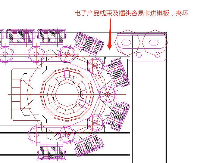

电子产品在链板线上输送,在链板线头尾处易夹坏产品,有什么方法解决吗?
发表于 2022-5-26 15:33:54 | 显示全部楼层 |阅读模式
补充,链板长度1米,产品长度360mm。
有什么方法可以解决?谢谢!
案例图片
案例图片

发表于 2022-5-26 20:17:08 | 显示全部楼层
最简单,约束电子产品的摆料方式,或者电子产品底下放一个载具。
发表于 2022-5-26 20:45:44 | 显示全部楼层
为啥不用皮带
发表于 2022-5-26 21:47:53 | 显示全部楼层
链板可以做无缝搭接
发表于 2022-5-27 08:51:02 | 显示全部楼层
都已经做了摆放产品的治具了,再加点约束线头的结构就好了
