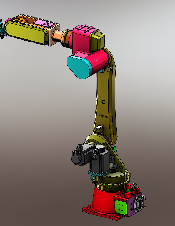

下载了论坛里各一个20KG的机械臂,没看明白,请教下大家

总装图,6轴20KG机械臂
J1
J1
带齿轮谐波减速器
带齿轮谐波减速器

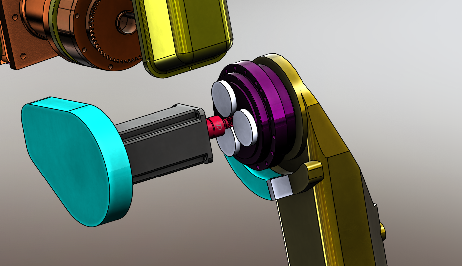

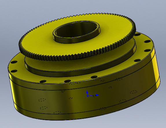

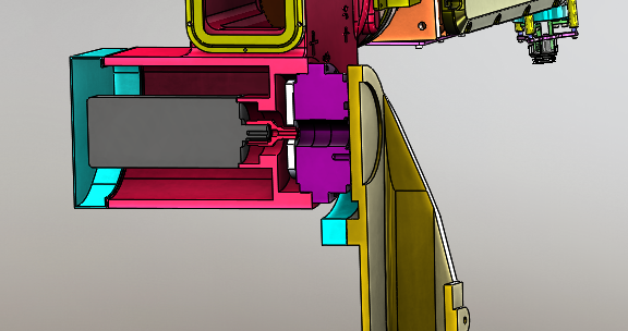

J1关节,结构有些没看明白,2000W的电机驱动机械臂转自动,电机与谐波减速器之间是如果连接的,小齿轮,感觉不对,空间不够,另外这种带齿轮的谐波减速器不知道大家有没有见过。

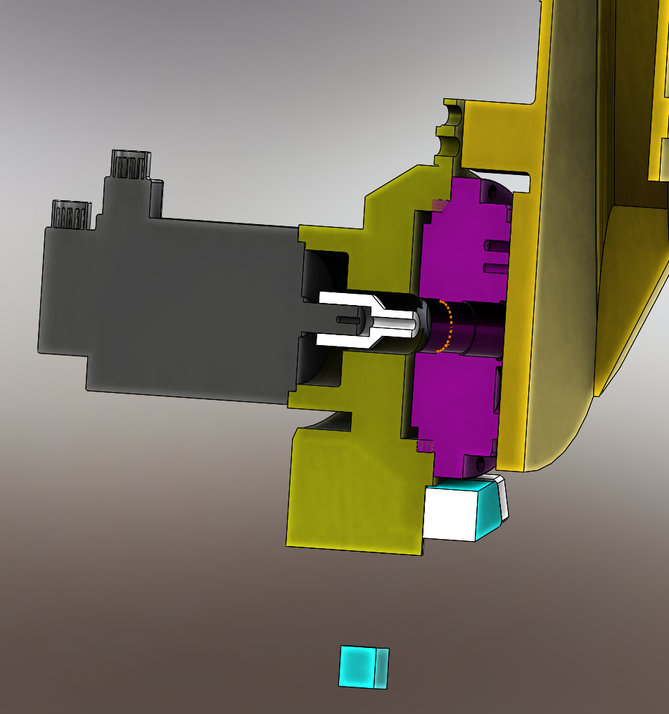

J2交流电机好像是直接插入谐波减速器上的

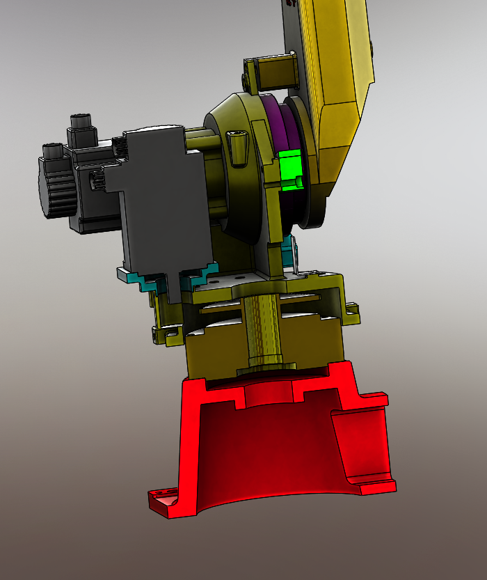

J3B
J3B
J3与J2结构类似,就是不太明白减速器上的几个白色圆块是起什么作用的!

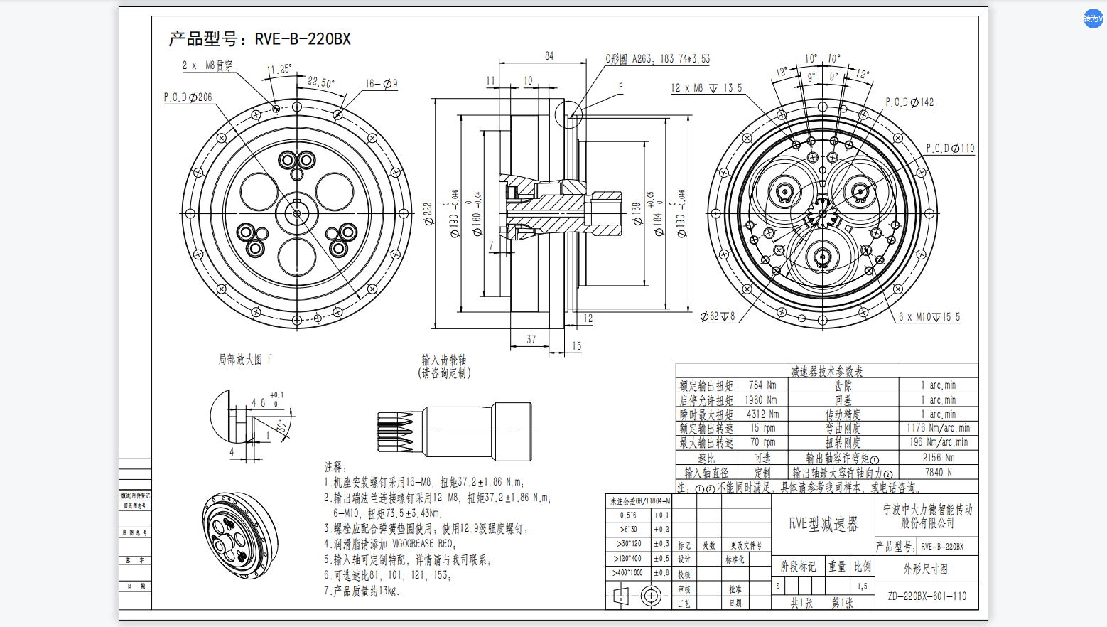

RV减速器传动齿轮,你去看看泰隆或者双环或者纳博的样本你就懂了
发表于 2022-5-25 14:20:17 | 显示全部楼层
一般RV减速器都会带一根输入轴,轴上有与减速器配合的齿轮
发表于 2022-5-25 15:42:09 | 显示全部楼层

这是简化的模型,做示意的,看不出什么的
发表于 2022-5-25 19:19:56 | 显示全部楼层
白色应该是RV减速器上的齿轮,这类模型,不少的是简图,细节没有画出来
 楼主| 发表于 2022-5-25 21:09:56 | 显示全部楼层
大概看明白了
