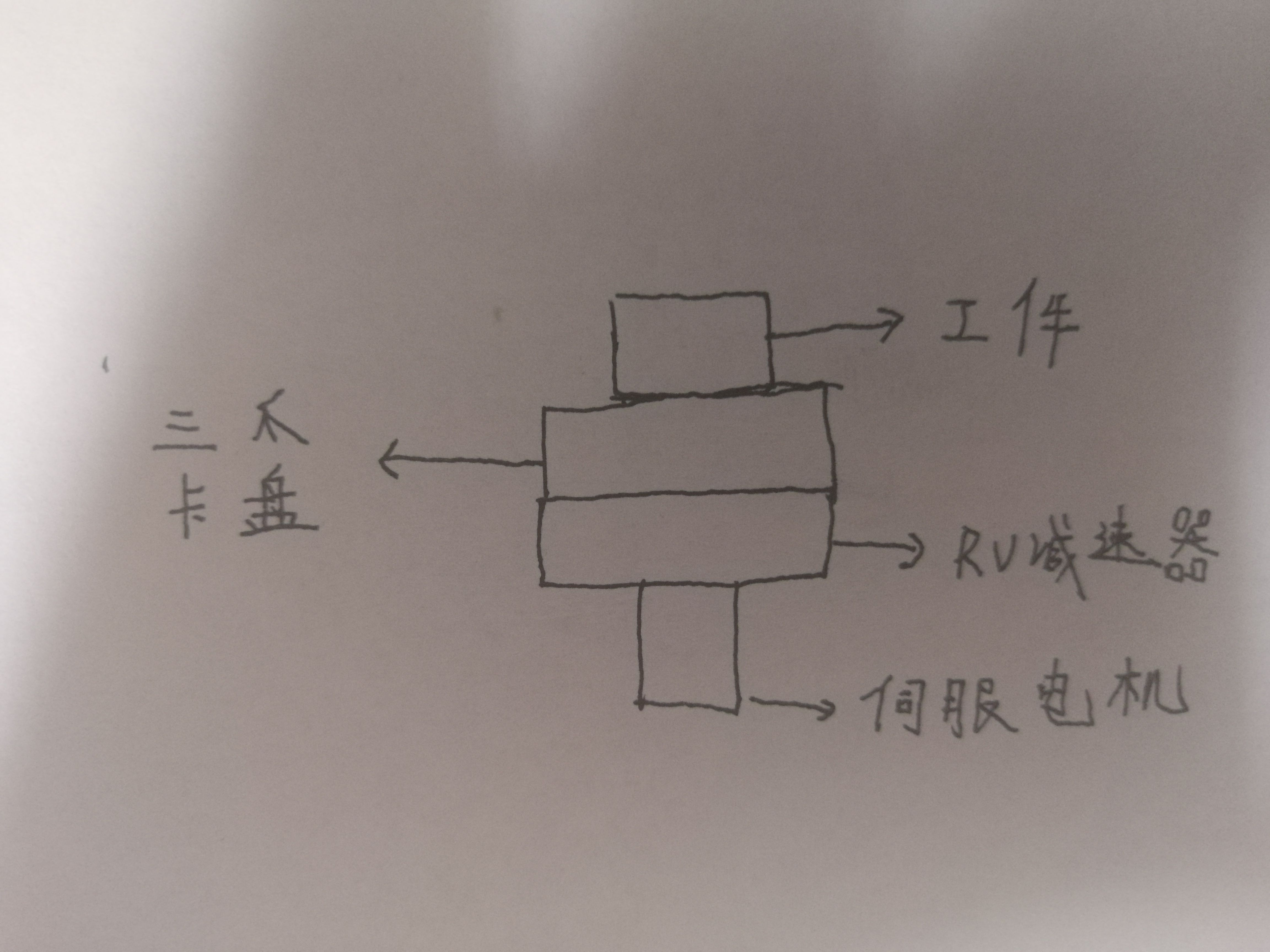

已知工件被气动三爪卡盘夹紧,气动三爪卡盘与RV减速器采用法兰盘连接,RV减速器与伺服电机用键联结。
已知工件、减速器、法兰盘的重量,以及它们三个的转速,那么该如何挑选RV减速器和伺服电机呢?请教一下大家,不知道怎么算了。
这是个简图
这是个简图

你看看伺服电机的额定转速,一般都是3000转/分钟的
工件转速知道了,那么不就能确定减速机的减速比
还差条件:工件启动时候的加减速
质量、直径,大致能算出转动惯量(标准件的话,会直接给出转动惯量的数据的,不用你算)
再加上加减速,就能算出启动扭矩了,这样你就能确定电机扭矩了
全部算完,确定电机型号,再从电机功率上进行校核,看看够不够

用SW画出来旋转部分,把材料都整好,直接就可以在质量属性里看惯量,然后根据你的旋转速度来计算转矩,然后根据转矩和惯量两个参数找电机和减速机就行了
个人理解,惯量+旋转速度,并不能计算出扭矩  发表于 2022-5-23 08:06

看图工件中心在旋转中心上,基本就是转动惯量的计算,启动时候的惯量和加速度来计算扭矩,附加工件压在轴承上带来的摩擦力矩(一般可以忽略不计吧)

大佬,还有一个问题想问一下,就是知道了工件转速是5s/r,假设电机转速是3000r/min,那么算出来减速比是50,减速器提供的减速比型号有57的,这个可以吗?
发表于 2022-5-23 11:11:38 | 显示全部楼层
“工件转速是5s/r,假设电机转速是3000r/min,那么算出来减速比是50”
工件5s/r = 0.2rps = 12rpm? 减速比怎么是50?
若lz写反了,工件5r/s = 300 rpm; 减速比=10
