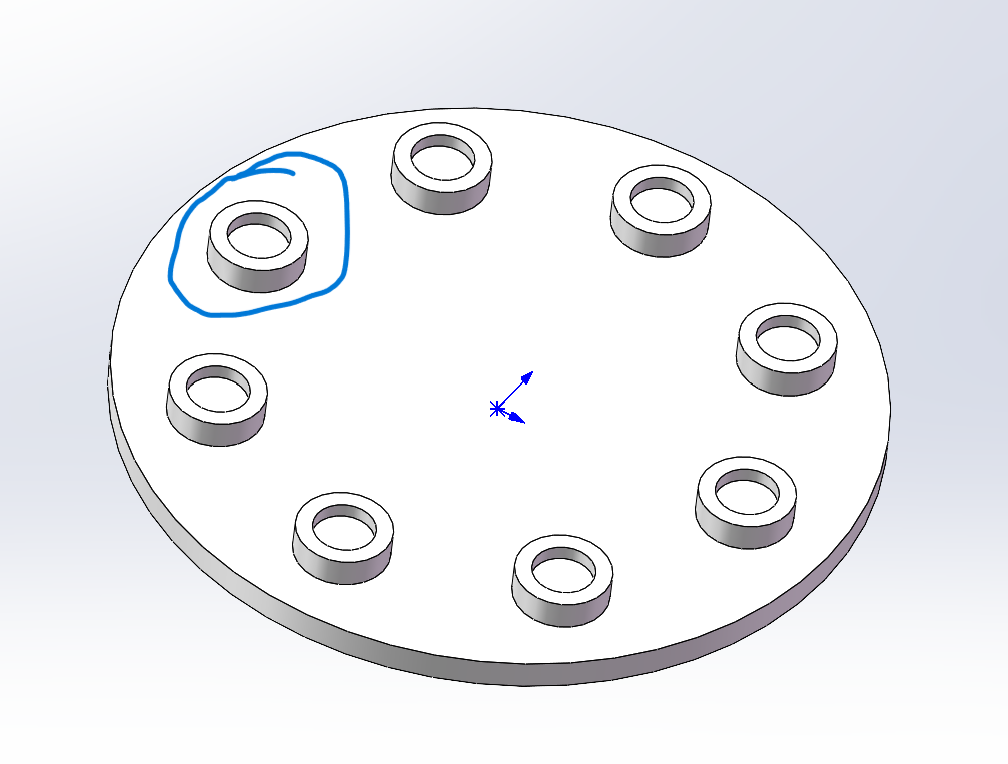

想在一个转动的圆盘上,在装8个会转动的小圆台。
功能要求: 这八个可转动的小圆台动力与大转盘无关,八个相互不关联。    可单独转动,也可一起转动。  无其他精度要求。
这种可转动的小圆台叫啥?有的买的么?
在网上有找到过过类似的东西,叫展示台(电动旋转台)不知道到是不是就是这种?

发表于 2022-5-21 14:35:24 | 显示全部楼层
自制吧~~~~~~···.
发表于 2022-5-21 15:26:39 | 显示全部楼层
凸轮随动器
发表于 2022-5-21 15:38:34 | 显示全部楼层
小圆台的旋转供电需要好好处理
发表于 2022-5-21 15:40:50 | 显示全部楼层
你说的这个我在商场见过,哦,对,华强北某个铺面见过,大盘转,小盘也转,但是大家各转各的,当时就很好奇怎么做的,里面肯定是电机,但是体积又不是很大。就研究了一会,壳子护起来的,没敢拆。

有想过装小的直流电机,但感觉怪怪的
发表于 2022-5-21 16:42:15 | 显示全部楼层
齿轮传动最便宜。
发表于 2022-5-21 17:17:33 | 显示全部楼层
装个电滑环
发表于 2022-5-21 17:26:56 | 显示全部楼层
一个电机转动大盘,外带形星齿轮及齿圈,从而带动8个小轮转。应譔可以实现
发表于 2022-5-21 19:38:41 | 显示全部楼层
公转加自传
相互独立的话,估计得每个下面加装单独马达实现
