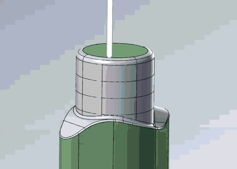

01
侧刃加工
. L2 B3 i9 h, u! {0 I  Y6 Q
) d( Q  H% w% E" `9 c# n
相较使用刀具底刃加工,利用刀具侧刃加工可以得到更加光滑的加工表面。适用于航空航天工业中复杂型腔工件的精加工。Mastercam提供专用功能可有效防止刀具和零件型腔底部出现过切,可根据曲面或线框数据进行侧刃加工编程,可选择包括锥形刀在内多种类型的刀具。
4 V, v$ g0 S& }5 K8 l: y

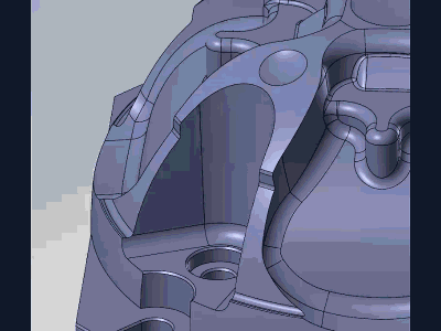

03
利用三轴刀路编五轴刀路
; l' a6 M- |" {# U; S+ a' j
对于某些工件,我们可以先编出一个三轴刀路:
$ m# X& i" l  U' {! N9 {% o
4 a. p1 ^* |4 K" j$ r6 f
" M9 E3 W2 w1 W  ]6 Y2 @
然后可以在Mastercam的多轴模块中将其转换为五轴刀路。
# y4 @% J8 {6 d" i; s' I
2 V, A& E2 p! u1 `9 a6 d
0 G& n& u0 W( n; P3 \. P8 l
新的五轴刀路中可自动生产刀轴并对原始刀路数据进行重新优化,并包含完整的五轴碰撞检测。
0 T! w: Q5 }( M6 L# h" t3 @8 A
活用“三轴转五轴”,可简化五轴编程难度,提高编程速度。此功能支持转化所有的三轴刀路,生成的五轴刀路快速安全可靠,无过切之忧。

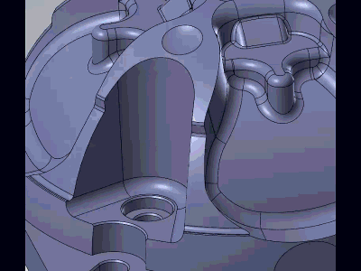

04
刀轴自动避让
4 O. }. K% H" p7 U* i' W
在五轴编程时,我们经常要考虑刀路中刀轴与工件的干涉。
! o! h( ~3 s: U' t' m$ j7 A. H
8 [# P( o* q! K5 h+ t' U: Y& q$ Q; n
; ~8 Q4 ~1 T, [  ]$ a/ a
使用Mastercam进行五轴编程时,我们可以设置自动调整刀轴的前倾和侧倾角度,在可能出现的碰撞的区域按指定公差自动倾斜刀轴,避开碰撞;切过碰撞区域后又自动将刀轴调整回原来设定的角度,从而避免刀具和工件之间的碰撞。
8 c( E% v" ]% a9 g3 ]- N7 _# Q0 v5 ?
4 J5 P0 y8 T& {' p6 a+ N  Q  x( W
% E  Y2 C9 |7 Z& V' \+ J- w
这样,编五轴刀路是不是更简单了呢?

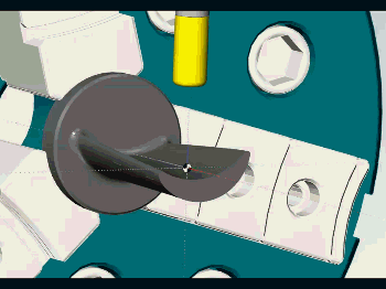

05
刀具切削点控制
; {) |+ F  U+ n! b- h7 C7 o1 }
刀具切削点控制,可以在不改变任何参数的情况下,确保刀具的切削点和零件表面接触,避免切削陷阱。
* m, `; X+ ^  `
  {' o" I3 K  q) ^
5 z( k& w: g- ?! [5 g4 T  W
Mastercam可以对指定区域,指定连接或区段连接之间的进给速度进行调控,最终使刀路切入工件时,更加的顺滑。
7 l0 `# M6 r$ R  }
/ D; I1 w  Z. [
: G. u' M2 e3 u+ e5 h1 c
