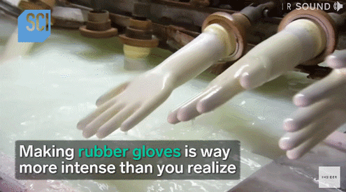

走进乳胶手套制作的工厂里
迎面而来的是数不清的白色之手
不停地在转啊转、甩啊甩
这画面不禁令人想起看恐怖片时的特效声

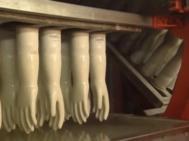

第一步
准备好白色乳胶液体和手套模具
8 v7 l; t; Z$ Z4 P
这一排排用陶瓷制成的手套模具
摆在那已经足够瘆人

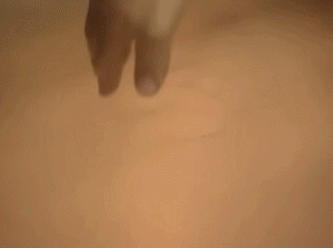

想现场自己做个手套吗
只要把手伸进液体里再拿出来
你的手就被套上手套啦
不过这时的手套还不结实
轻轻一撕就掉了

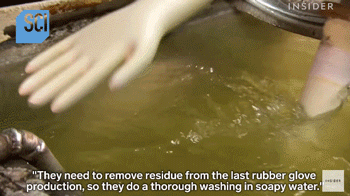

第二步
清洗手套模具
! H. h& o# z% w8 w: `  L
把手模具洗洗干净
先在肥皂水里浸一浸
$ q, [8 t* i/ h) E* l+ h0 w
9 U6 `: S* U+ P, H- l& D* \% s
2 h/ Z9 y5 l$ s6 o. X+ Y. E, v
再到漂白水里浸一浸,消个毒
) ^, g- e! D* K; [) W- t& d
3 N0 k6 }2 `$ k2 m' e) Y+ f
8 K- ~4 q  S9 b' h8 g2 a9 M
每个手模具都得洗干净
因为任何一点杂物都会残留在手套上
那手套就很容易破洞

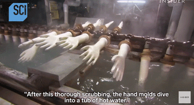

所以光消毒还不够
这模具还要在经过刷子的洗礼
细致到每一个指缝都不放过
- K  d0 e7 l! O, H/ S! j3 @( o
, f! J( \; u( |2 u
- h3 N7 X5 @8 d* t/ x; e& Q
这下洗得差不多了
再用热水烫一烫吧
2 g1 b* l8 @1 u( x9 Z2 G
- c& M+ M( j3 l/ E5 E1 ]
; e- u/ a; C* H" ~" n! F8 ^

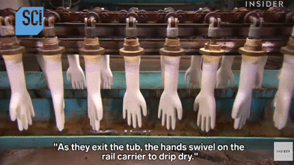

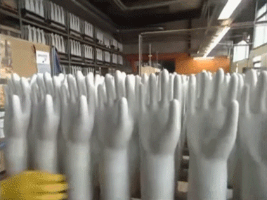

接着洗好的模具们
便被送上了传送带上风干
转呀转,把手上的水都滴干净

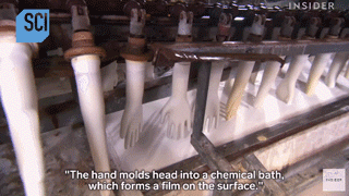

第三步
给手套模具加一层薄膜
# `6 I9 n+ M) f% n- S& R. N9 y6 m
在把手套模具浸入乳胶液体之前
还需让它先裹上一层薄膜
因为乳胶液体是无法直接
黏在陶瓷做的手套模具上的
所以需要这层由特殊化学溶剂形成的薄膜
先在前头做个铺垫

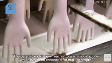

第四步
手套成形ing
$ Z2 C* w2 _1 \0 @' H1 T& m9 Y* e$ P
手套模型随着流水线
一个个慢慢浸入乳胶液体
与特殊化学溶剂形成的薄膜发生反应
便又形成了胶状的合成橡胶手套
6 |( @0 u" o8 _# ~' b2 j

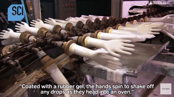

接着手套通过旋转
甩掉多余的胶状物
但这画面,像不像大型粉丝见面会现场
哈哈哈哈哈哈哈哈
: m% f" y5 Z' ?1 P
# @: ~9 \) Z- f

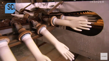

甩干差不多了以后
就去烤箱里呆会儿吧
不仅可以烘干
还能让橡胶发生硫化反应
所以才会有弹性又牢固的手套啊~

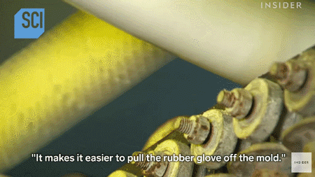

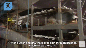

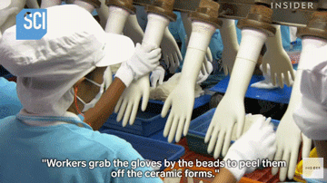

从烤箱出来后
手套和模型们又滚啊滚
轨道上方的刷子同时会帮
手套把袖口处翻个小边出来
/ b% u( G5 b4 I! }/ y$ `# `* C+ j
6 L* y! c! I; [+ \! ~7 T
, B; f& S1 U: u7 e7 H: _: v* X
这样设计是为了让
下一道工序的工人们
能够迅速将手套脱离模型
' {9 I2 z' o- X* x
还有很人性的一点是
我们在使用手套时
因为有了这个翻起的边
脱手套也变得方便很多
/ W2 n# }4 U" ?# ]
! v3 J6 k: t8 Y$ l
2 P( F. q' W  W' N
看,一脱就下来了吧
) V0 V; K( q- u+ _2 X/ H" g

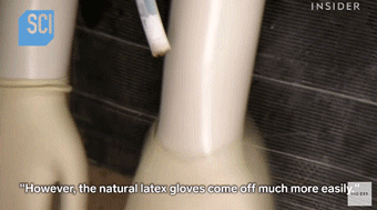

也有的工厂会直接用吹的
管子里的气压一吹,手套就掉落了
不过这得是天然乳胶手套才行

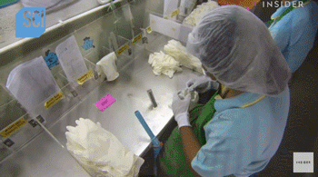

手套是做好了
但还得经过质检
才能把合格的手套出售
4 C. X9 b! [+ T% v4 M& W6 V: E# v

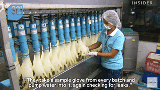

质检的过程还挺好玩啊
扯一扯,吹一吹
看看哪里会不会漏气
+ R% W$ @' |2 Z0 w) e. M2 K, ^
; d$ @! ^' ^$ @, g5 y# I" R9 m
& d4 D, h1 t  l6 W# ?
还会给手套装上水
一袋袋悬挂着
看看哪里有没有破洞、漏水
给这严谨打100分!

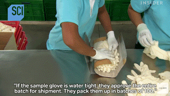

第六步
包装
; j. U1 @3 U) \5 h2 V8 j( j4 l
最后就是把合格的手套
按100只每盒的规格包装起来
打包运输出去就行啦
