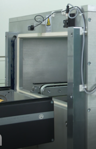

各位大哥有看过这种抽真空仓用的上下运动的门吗?最后有个弯槽锁紧的,想不通这个机构了,有没有大哥会的?
 楼主| 发表于 2022-5-19 14:22:25 | 显示全部楼层
抽真空的机构,自动开合的门

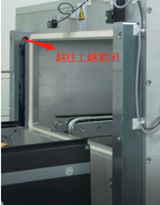

发表于 2022-5-19 14:40:43 | 显示全部楼层
门滑道上有个凹槽,到位时自动进入,比运动时位置要更靠近墙板。

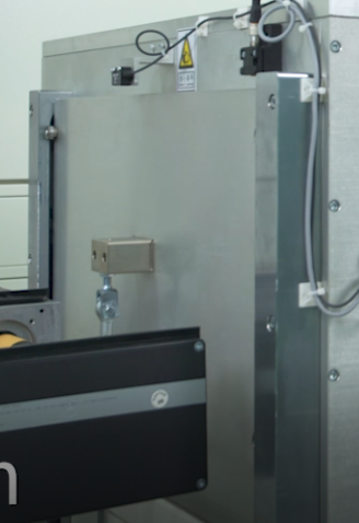

发表于 2022-5-19 14:47:01 | 显示全部楼层
门两边各安装2个滚轮,外加顶升机构
门两边安装各安装2个滚轮
门两边安装各安装2个滚轮
 楼主| 发表于 2022-5-19 14:59:16 | 显示全部楼层
诚实的狼 发表于 2022-5-19 14:47
门两边各安装2个滚轮,外加顶升机构
门上面有滚轮斜槽,下面不是没有吗?走到最上端的时候不会倾斜吗?
发表于 2022-5-19 15:23:02 | 显示全部楼层
槽内有轮子的,这个很简单,我还以为是啥呢,这个门开合就是底下应该是油缸推拉那个固定快,然后门上的滚轮在槽内运动,实现门的开合,门打开一点缝隙,是向下运动的,他这个简单了,类似于公交车,公车那个是连杆机构,所以看着要复杂一点
 楼主| 发表于 2022-5-19 15:26:39 | 显示全部楼层
hl90 发表于 2022-5-19 15:23
槽内有轮子的,这个很简单,我还以为是啥呢,这个门开合就是底下应该是油缸推拉那个固定快,然后门上的滚轮 ...
是哦,我仔细看了看视频,确实是轮子要比卡槽小很多,走到最上面会倾斜,我就担心密封性会差
