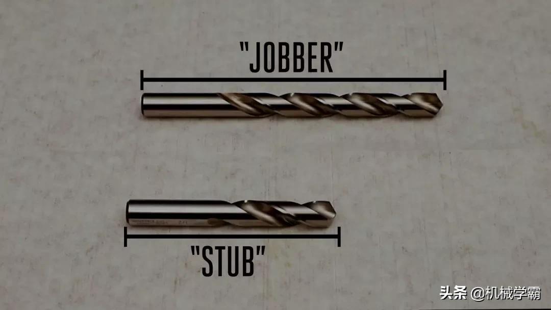

长度:
长度与直径的比叫做倍径,倍径越小刚性越好。选择一个刃长刚好排屑而且悬长尽量短的钻头能提高加工时的刚性,从而提高刀具的使用寿命。刃长不够很可能会损坏钻头。
' E3 D( h3 a5 [, ?" f# z3 Y) ?, Z* M

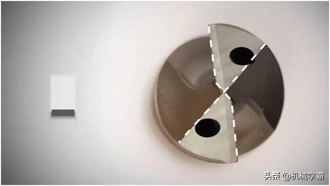

钻尖角度:
118°的钻尖角度可能在加工中最为常见,通常用于加工低碳钢、铝等软金属。这种角度的设计通常是不具备自定心功能的,这意味着无可避免的要先加工定心孔。135°的钻尖角度通常具有自定心功能,由于无需加工定心孔,这将会让单独钻定心孔不再成为必要的工序,从而节省大量的时间。
" S# _- a+ r& b8 }; i9 z

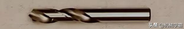

螺旋角度:
对于绝大多数的材料来说30°的螺旋角度是个非常好的选择。但是对于需要排屑更好,切削刃的强度更高的环境,可以选择螺旋角度更小的钻头。对于难以加工的材料比如说不锈钢,可以选择螺旋角度更大的设计来传递扭矩。
