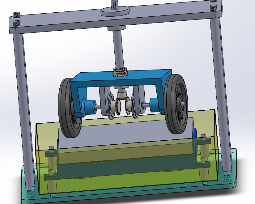

各位大神,如图所示,2个轮子直径266mm,中间锥齿轮减速比1比2,现给轮子施加1000N(100KG)力,再轮子线速度120KM/H(约33.33m/s),此时轮子转速在40转/秒,不考虑传动效率,主轴需要多大扭矩才能完成此动作?轮下材料为沥青路面。
发表于 2022-5-17 16:20:30 | 显示全部楼层
扭矩17Nm,4800r/min
发表于 2022-5-17 16:44:59 | 显示全部楼层
在哪个位置施加你的力,轮中心还是轮边缘
发表于 2022-5-18 09:20:50 | 显示全部楼层
表达的有问题,是单轮还是双轮1000N,施加力的方向和施力点是哪?
