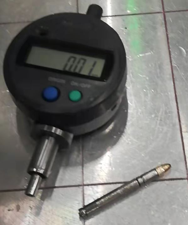

   上量百分表的测头杆被小唐撞断了,被生产经理老张罚了400元;小唐心里很不服气,嘴上说不过,他一怒之下打了老张,最后被公司开除。。。

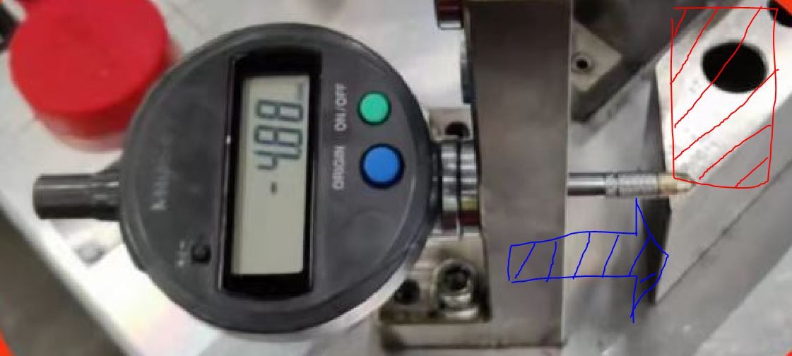

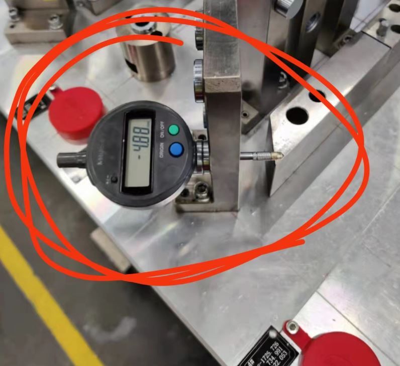

这是一台检具上面的百分表,用来检查产品侧边轮廓度;
主要是这个百分表的检查杆直径只有4.5mm,轻轻撞一下就会断掉,卡蹦脆!
    小唐被罚400元,为啥不服气呢?他说:这检具设计的很不合理!装产品时垂直向下,会撞到表的检查头;每次装件还要小心翼翼的,先把产品往外斜摆推进去压住检查头,再往下放到定位基准面上;现在产品每天每班做800件,只有垂直向下动作最快,斜摆装件很麻烦;而且这两天产品又要全检,把表针撞断他觉得很冤枉!

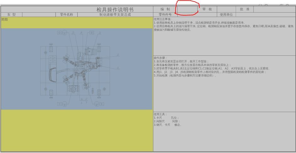

    反观小唐说的,也不无道理,检具结构虽然简单,但设计人员如果不考虑周全,不为操作着想,背地里会背上骂名的,因为操作指导书上面写着设计人员的大名。。。

用杠杆表不会有这样的问题

款罚了,人打了,工人开了,问题还是没解决。
