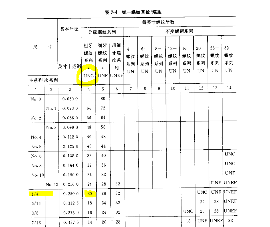

一款EXAIR的超级风刀的安装螺纹(不是接气管的NPT1/4牙),小弟以为是M6粗牙,发现只能拧紧两三圈,感觉不对,螺纹深度还有挺多;又购买了M6细牙螺钉,根本拧不进去。图纸上标注(1/4-20)看不懂什么类型,求大神帮忙解答。

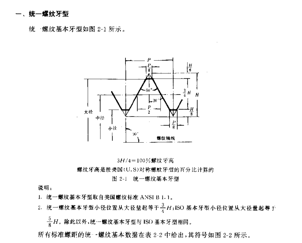

发表于 2022-5-12 16:45:34 | 显示全部楼层
1/4-20UNC美制螺纹
 楼主| 发表于 2022-5-12 17:08:44 | 显示全部楼层
|shentu发表于 05-12 16:24<img src="http://www.cmiw.cn/data/attachment/forum/202205/12/162414olxtxbxbd66x4h77.png" border="0" alt=""><img src="http://www.cmiw.cn/data/attachment/forum/202205/12/162414j36e5whhh5egm7x3.png" border="0" alt=""><img src="http://www.cmiw.cn/data/attachment/forum/202205/12/162414jpi3313r3r3empp3.png" border="0" alt=""><br>
谢了老哥。安装螺纹,我以前都是用公制;管接头用PT牙居多

 楼主| 发表于 2022-5-12 18:31:38 | 显示全部楼层
|tianji2wn发表于 05-12 17:59公称直径1/4寸,导程1/20寸,没记错的话应该是这个样子
怎么知道是粗牙、细牙,图纸上没有标注处UNC和UNF。  是像公制一样,不特别标注,就是默认粗牙吗?
后面标注的那个20就是螺距,代表每一寸有多少个牙  发表于 2022-5-12 19:17
 楼主| 发表于 2022-5-12 18:42:57 | 显示全部楼层
|斯文少弟2018发表于 05-12 18:31怎么知道是粗牙、细牙,图纸上没有标注处UNC和UNF。  是像公制一样,不特别标注,就是默认粗牙吗?
明白了。1/4-28是细牙
