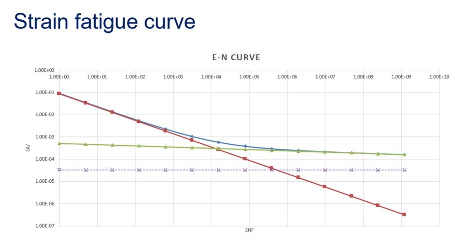

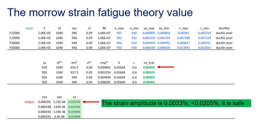

来贡献几个自己做的关于螺钉设计的计算贴,贴3,螺栓颈部的校核
发表于 2022-5-11 17:31:27 | 显示全部楼层 |阅读模式
只给了一个计算的结果,并没有解释过程,所以估计不大容易看懂。更不会清楚是如何计算的---不过这个不是特别重要,主要是给一种专业的计算方式。机械首先的科学计算,其次才是经验,例如德国日本,不是依靠经验变得机械牛逼的,现实他们是机械设计牛逼,对机械有最好的最本质的量化理解。。
中国极少极少有量化的计算。中国的机械设计太过于经验(也就是一代一代的抄袭和沿用),就好像大妈煮饭放盐一样,知道要放什么,放多少,但是并不是专业的设计,只是经验多做的好而已,甚至从来不知道盐的浓度的关系,更不要去计算,或者温度的影响。
1,其实工程意义不大,因为老师傅知道拧紧不会断的。但是理解很重要。
2,解释了为什么螺钉大部分时候越紧越好,越紧越安全。因为小朋友刚从学校毕业很容易以为拧紧了应力过大,螺钉会疲劳或者会坏。
3,另外一种有的直接用经验校核的也可以在某些机械设计的书上找到,用的应力波动去校核。其实螺钉有时候会出现局部屈服的。应力很不准确。
4,缺点,这两种方法都需要先计算得到应力和应变。
