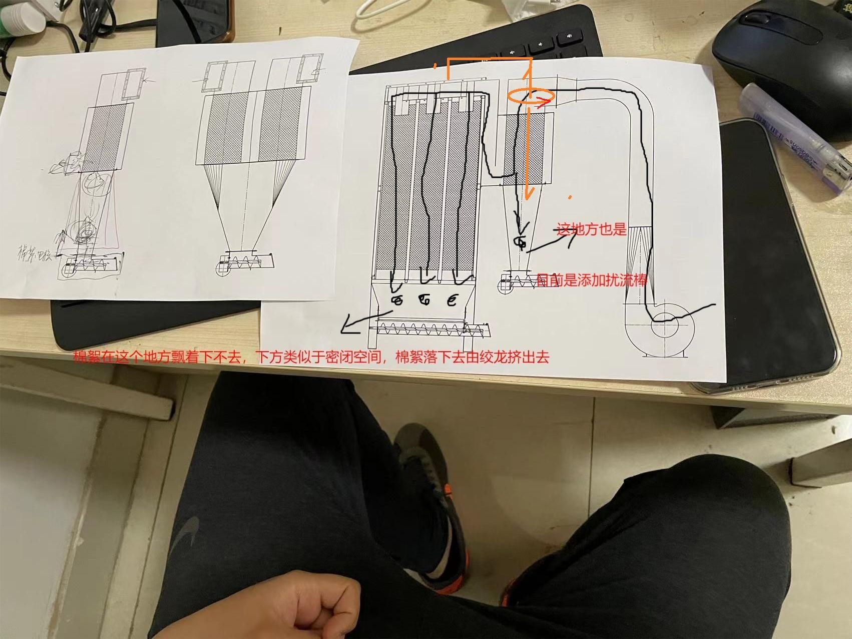

布袋除尘器

发表于 2022-5-12 18:42:26 | 显示全部楼层
17567410 发表于 2022-5-11 20:10
前级应该叫旋风除尘,后一级才是布袋除尘!
旋风除尘和布袋除尘都分很多种,不知道lz具体是什么样的细节原理。
看lz的图,第一级,旋风除尘,
顶部轴向进入,接近底部输出,没有动力,完全是导向片?
发表于 2022-5-12 18:43:28 | 显示全部楼层
17567410 发表于 2022-5-12 08:33
大概是出口位置有问题,你查查这种除尘器的结构,理解它的原理再设计更改!
出口布置在绞龙这里?
发表于 2022-5-12 18:45:14 | 显示全部楼层
hxt610 发表于 2022-5-12 08:59
@呜呜呜55555
这是你设计的吗?
整个系统设计不合理!
lz估计想在现有设备基础上,小改一下。
没实物照片,内部结构细节都没有,限制也很多的,
没法提意见。
发表于 2022-5-12 18:49:19 | 显示全部楼层
第一级的画法和布袋差不多,难不成也是布袋除尘?
虽然外观形状上像旋风除尘。
发表于 2022-5-12 19:00:24 | 显示全部楼层
162108m4sdhwq3her3larr.jpg 喂我袋盐 发表于 2022-5-12 18:43
出口布置在绞龙这里?
风机鼓风进旋风除尘器里形成气流的漩涡,漩涡中心区流速低沉的下降轻的去到布袋除尘器里两种除尘器是两个原理还是找找原理研究研究以后再改动设计吧!
 楼主| 发表于 2022-5-13 16:58:26 | 显示全部楼层
看lz的图,第一级,旋风除尘,
哦哦,这不是我设计的,我也不太清楚
发表于 2022-5-14 08:21:43 | 显示全部楼层
旋风分离结构不对吧,中间应该是中心管出去吧,方口进来。
发表于 2022-5-14 10:18:40 | 显示全部楼层
呜呜呜55555 发表于 2022-5-13 16:58
哦哦,这不是我设计的,我也不太清楚
为何你接手?
你是甲方?
发表于 2022-5-14 10:19:21 | 显示全部楼层
有旋风可以顶入下出
