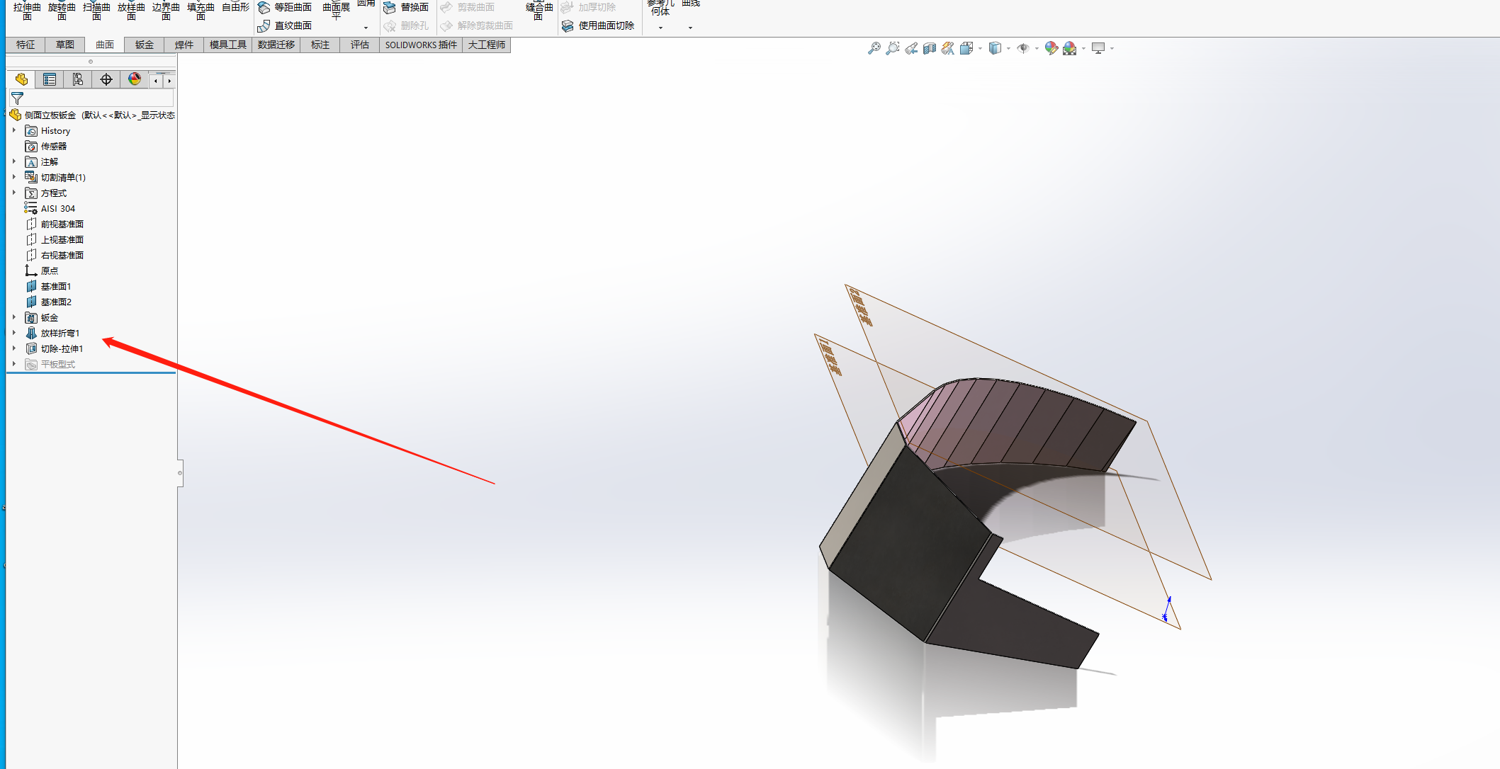

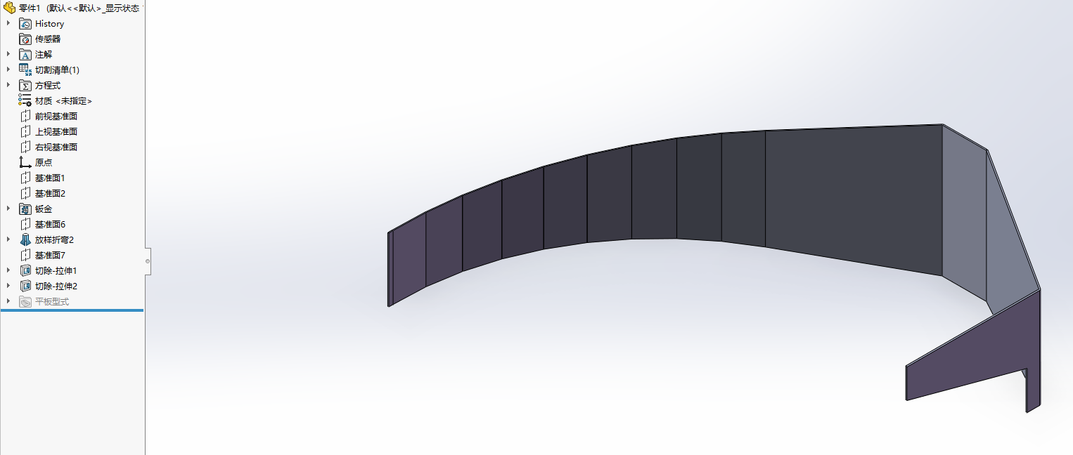

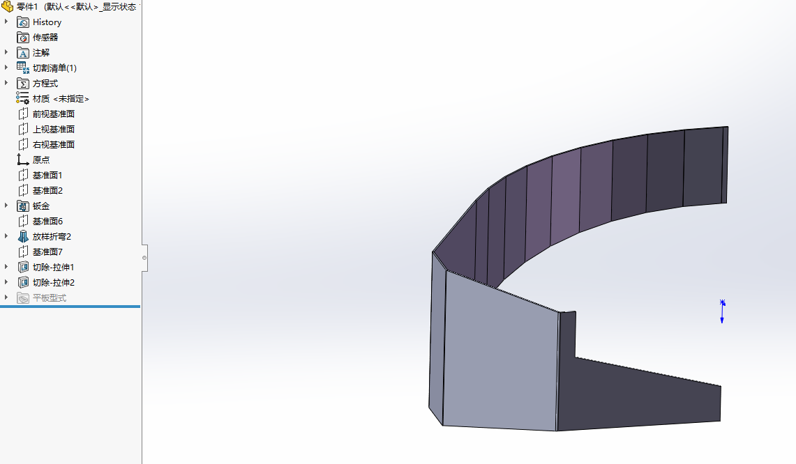

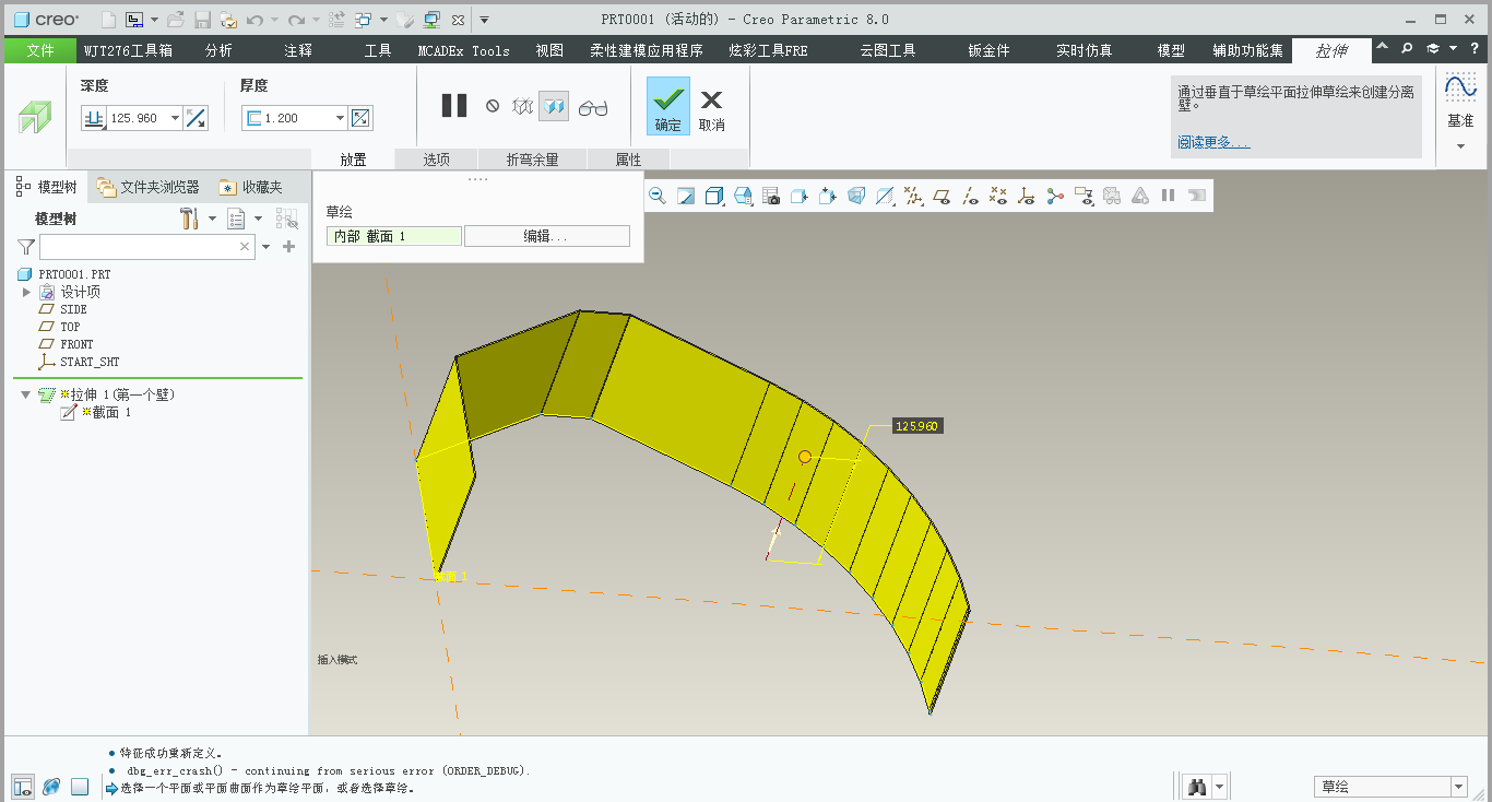

  ]2 L8 f" V- ?5 s3 x% r昨天帖子也是我遇到软件的问题,图纸也是我自己画的,有些潦草。6 X" V, m  u3 U. M) W' [
, `, Y, e; y+ z% `3 A$ F9 O问题一:直接拉伸展开切除不好用吗?  直接使用拉伸确实是可以,但后面的步骤很多,修改也不是很方便,且圆弧转化钣金是不行的,要么你草图自己画好要折弯的样子再转换钣金,画的时间肯定更多了。我更喜欢使用放样钣金绘制1 a9 g; T" F) _9 p) t$ H# c
: ?) s; f- ~5 K: V2 B8 [问题二:先做直的,展形也就是个矩形。在展开的状态下切掉多的部分,再折回去。   这个做钣金绘制确实没问题 ,那需要一点点尝试角度,是真的很花时间。(或许大家可以自己尝试一下,用放样折弯只需要四个步骤 ,不排除其它做出钣金更简单)1 k, a" R+ _( z7 U5 Q
3 k: d& \, `+ \3 j9 E
我自己遇到问题,昨天也去查询了有关书籍和相关放样钣金的教学,说实话教学都是教你怎么画天圆地方零件,却没有多少告诉你要注意的事项; X2 e$ n- i/ @. S
1.  绘图草图必须是开环(这个大家都知道)  2. 选择曲线方向要一致(这个只要有做过曲面的都懂)  3. 在部分在有些复杂第二个草图不要用转化实体引用(自己总结的,我实验过不同电脑 不同版本的sw ,画这个图使用转化实体引用是不行的。)
7 O8 p; j8 ^5 K& W- S$ t7 Z1 L5 n/ m1 L9 R- i3 l/ W7 g
钣金的步骤:1.在上视图绘制草图(看上期的图纸)2.新建15°的平面   3.在15°平面基础上等距50 mm的新面    4.等距50的面上绘制草图(不要使用实体引用,你也可以尝试一下)4. 放样

发表于 2022-5-11 07:49:42 | 显示全部楼层
感觉你画的和图纸要求的不一样。

 楼主| 发表于 2022-5-11 10:07:33 | 显示全部楼层
象山哥哥 发表于 2022-5-11 07:49
8 ]  W' |. o# L4 ?' E感觉你画的和图纸要求的不一样。
7 O' b5 p( J  ~, V6 Z
你出一遍工程图就清楚了呀

发表于 2022-5-11 21:11:17 | 显示全部楼层
草图 拉伸 切除 展开 转工程图就行了 能简单干活出结果就好5 n2 ]5 w5 i9 q2 D) k7 h2 |
