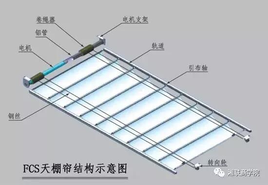

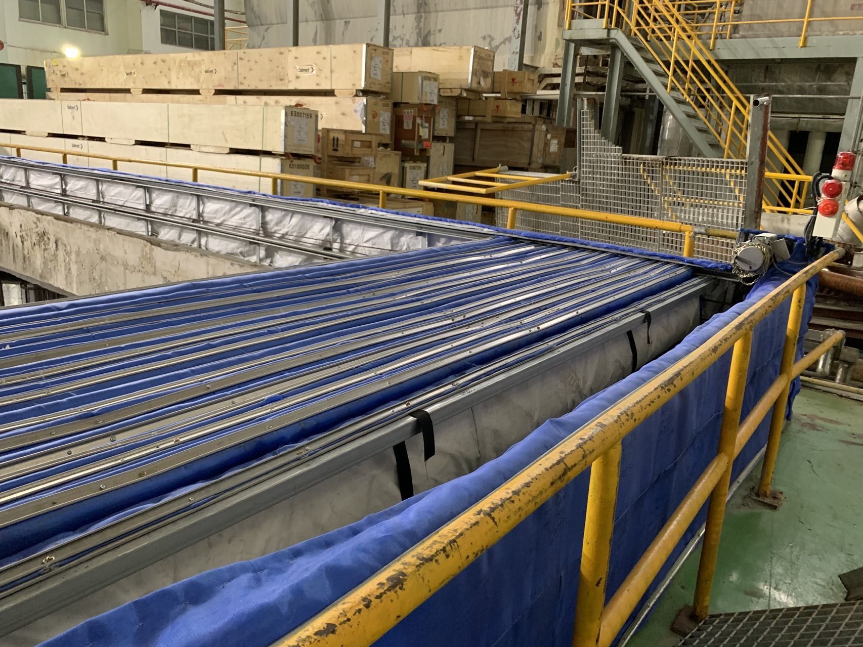

发多了,大家能否从照片上看出吊装口,遮盖网采用的什么结构

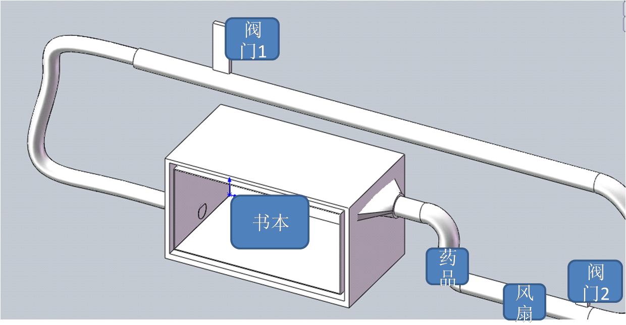

 楼主| 发表于 2022-5-10 15:27:19 | 显示全部楼层
第二张不是的e
发表于 2022-5-10 16:40:53 | 显示全部楼层
书本,药片和管道阀门怎么联系上的?

和大货的自动遮尘篷一样吧。
链条?
发表于 2022-5-10 19:58:03 | 显示全部楼层
链条滑道!?!?

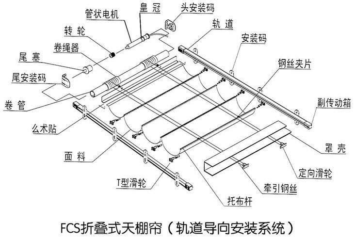

发表于 2022-5-11 08:32:08 | 显示全部楼层
通过驱动电机上的主动轮,将钢丝绳进行缠绕卷放。与钢丝绳固定在一起的从动轮,随着钢丝绳的收放,在两侧轨道上滚动滑行,从而实现篷布电动收缩。
发表于 2022-5-11 10:28:22 | 显示全部楼层
Appvip 发表于 2022-5-11 08:32
通过驱动电机上的主动轮,将钢丝绳进行缠绕卷放。与钢丝绳固定在一起的从动轮,随着钢丝绳的收放,在两侧轨 ...
如何张开呢?
发表于 2022-5-11 14:36:50 | 显示全部楼层
两头各放置一个驱动轮啊
发表于 2022-5-11 15:30:43 | 显示全部楼层
电动天棚帘
