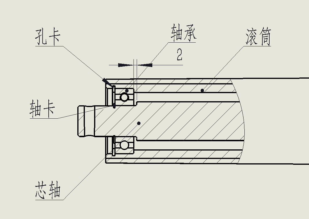

芯轴不转,滚筒转。靠卡簧定位,轴承和芯轴有2mm的间隙。
想知道这样设计有什么好处,有什么坏处,推不推荐这样这是。
顺便问一下,轴用孔卡好还是用轴卡好,有什么依据,还是设计习惯。

 楼主| 发表于 2022-5-10 15:20:38 | 显示全部楼层
之前照片没有上传,这是图纸示意
发表于 2022-5-10 15:36:36 | 显示全部楼层
这种辊子里边一般不用整根的轴心,对精度的要求也不高,最大的优点就是便宜,矿山上用的很多。其他领域不清楚。
发表于 2022-5-10 15:54:17 | 显示全部楼层
2mm间隙一般是怎么选择出来的?间隙一大负载能力会差很多。
另外。
最近在分析油泵的磨损,只是辅助,并不熟悉。我们的轴径大约只有6-8mm,但是间隙我记得非常清楚,5um。这个也差太多了。
在帮他们分析为什么磨损,那些因素可能导致或者知道了磨损(某大客户哪里反复失效,全球众说纷纭捣鼓半年了)
间隙和润滑的设计还是有些难度的。

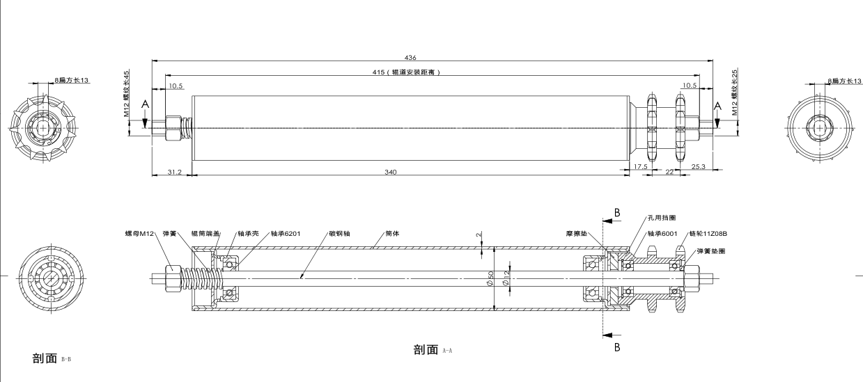

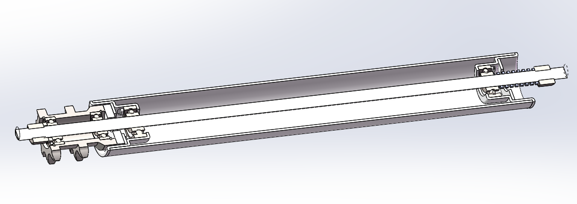

发表于 2022-5-10 15:56:48 | 显示全部楼层
最近刚好画了个滚筒给大家看看
发表于 2022-5-10 15:58:07 | 显示全部楼层
最近刚好画了个滚筒给大家看看
发表于 2022-5-10 17:49:37 | 显示全部楼层
用个光轴锁紧环,占用大概1厘米空间
发表于 2022-5-11 08:09:05 | 显示全部楼层
广州粤研钟彦华 发表于 2022-5-10 15:58
最近刚好画了个滚筒给大家看看
谢谢分享,请教一下摩擦垫起什么作用?轴承壳里面的轴承是怎么装入的?
发表于 2022-5-11 08:14:49 | 显示全部楼层
用了四个轴承呀?感觉此机构好复杂
发表于 2022-5-11 08:32:01 | 显示全部楼层
多辊同步,然后每根辊扭矩限制,防划伤?
