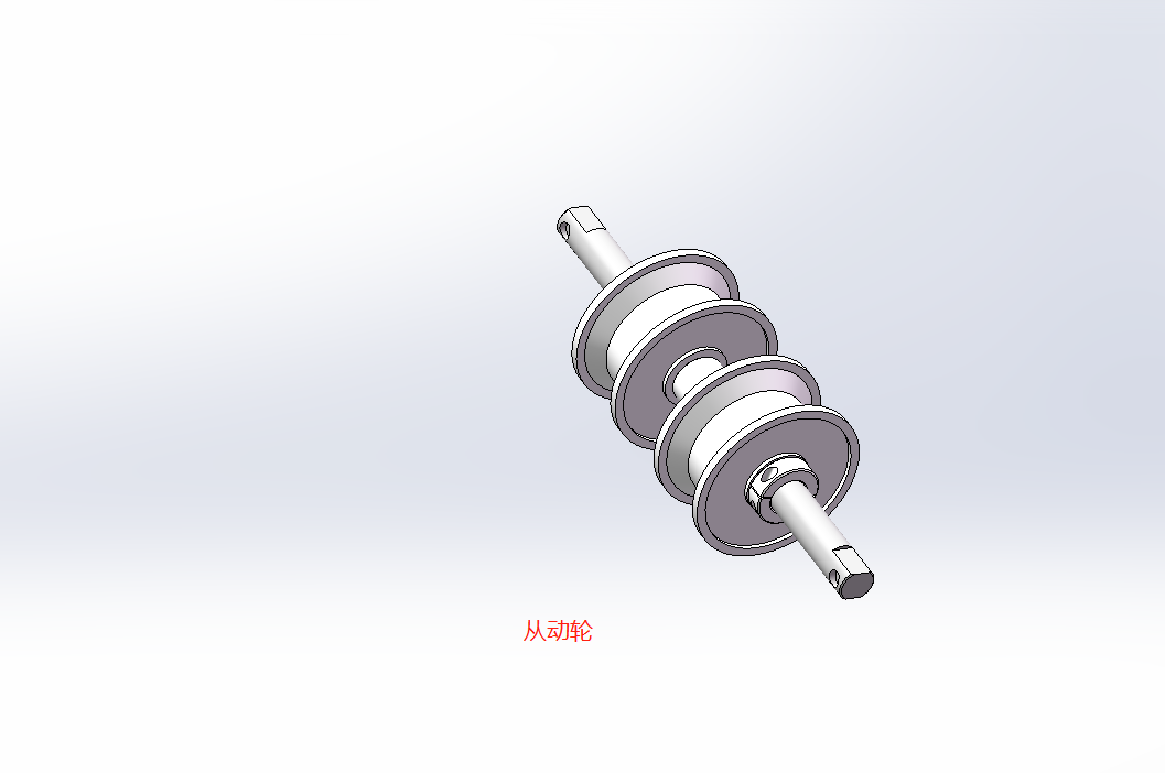

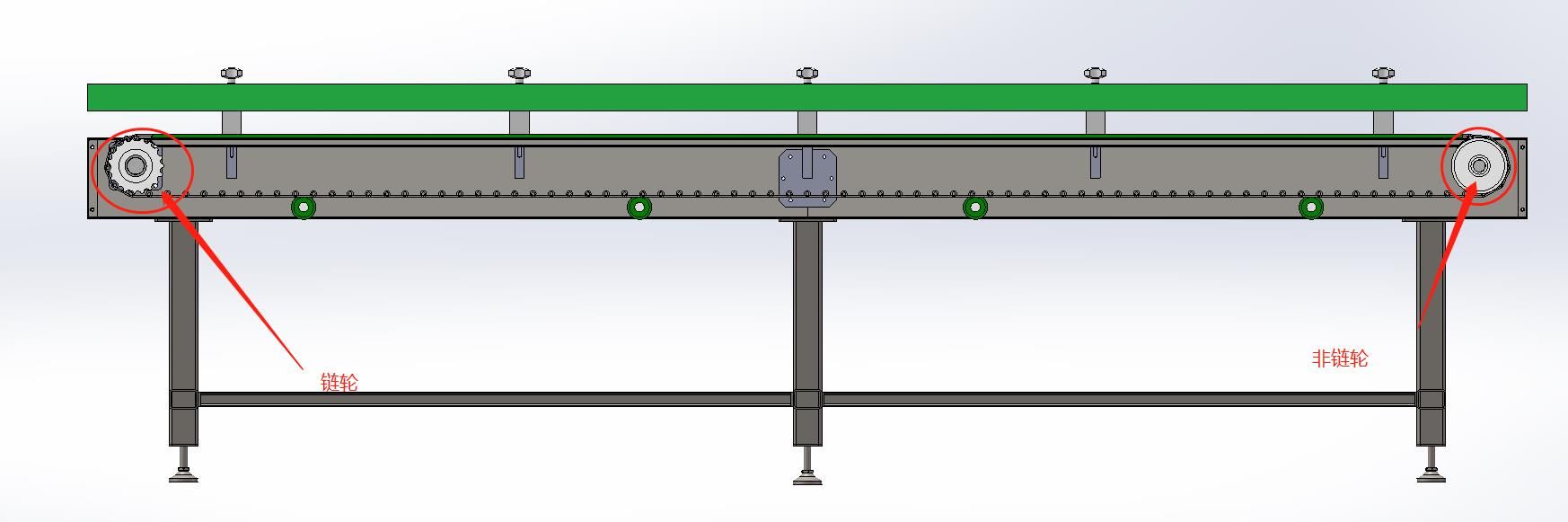

板链输送机主动轮是链轮,从动轮不是链轮,就是个导向轮这样可以吗。板链材质POM,链轮不锈钢,导向轮材质不锈钢或者POM都可以。这样有问题吗?从动轮需要放轴承么

从动链轮需要放轴承,不然对轴承座的安装要求太高了。时间长就松了。
发表于 2022-5-10 08:01:10 | 显示全部楼层
1 从动轮用链轮最好      2  涨紧轮可以不用链轮     3  从动轮也要用轴承

进来看新发现,从动轮不是链轮。

可以不是链轮,没问题的

链轮里塞轴承,轴固定死,用卡簧卡住轴承就行了。链板线可以不用涨紧调节。最好链轮,材质不能和链板一样,磨损严重。

这样干优点何在?

链轮里塞轴承,轴固定死,用卡簧卡住轴承就行了。链板线可以不用涨紧调节。最好链轮,材质不能和链板一样, ...
一般情况下,链轮与板链还有衬条。那个的材质更需要的耐磨一些
