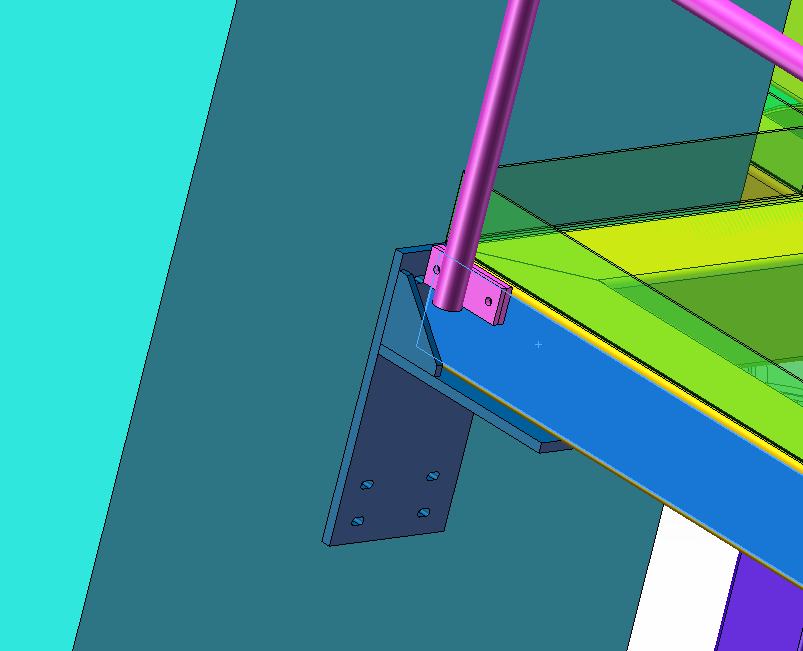

钢架平台与墙壁固定有没有什么更加好的固定结构吗

重量,长度,啥尺寸都没,只能回答你加个加强筋三角板吧,另外想了解详细计算的话,去看看机械手册的悬臂梁计算

对,下方加个三角筋呀

可以参考下空调外机的安装方式

放个总图,悬臂的还是两端固定?你这个受力太差了,孔位置不对.

我是觉得下面最起码有个加强筋吧

有的,后面支撑板平面加宽了,脚撑板加两个
