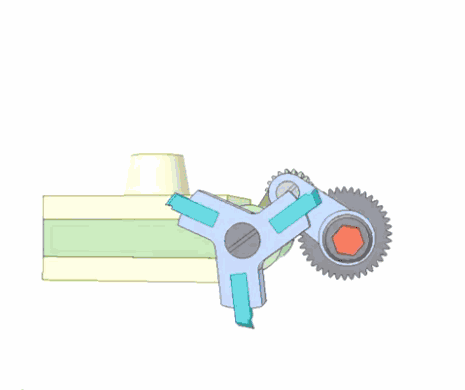

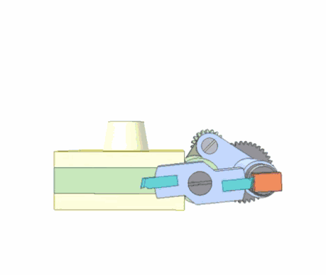

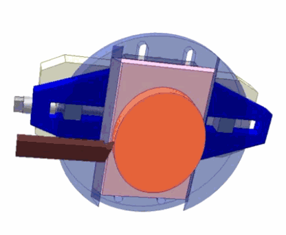

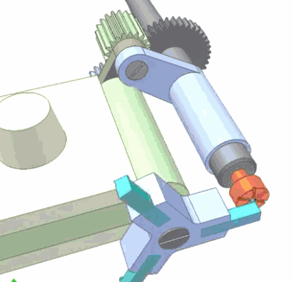

发表于 2022-5-7 16:49:51 | 显示全部楼层

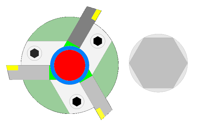

车六方那个是杂想出来的。。。。。。流逼。
知道是啥曲线方程  发表于 2022-5-8 21:13
数学大佬想出来的  发表于 2022-5-8 15:11

发表于 2022-5-8 21:12:12 | 显示全部楼层
shentu 发表于 2022-5-7 16:49! O2 A! ^6 K( d& Y, j  H1 D
, a, l" e, a1 i2 T" b1 y知道是啥曲线不?" O' u0 C3 E1 ^8 t" W* `

发表于 2022-5-9 08:33:45 | 显示全部楼层
fanqiqinchuan 发表于 2022-5-8 21:125 m0 I# b5 w' i" c4 G" [
知道是啥曲线不?
) V/ s8 D+ e, r( D我单位就有一台。车出来,可以拿刀口尺打,也就是在公差充许的范围内,那个面是平面。$ H3 `& h7 c4 L5 q$ a
发表于 2022-5-9 21:40:48 | 显示全部楼层
shentu 发表于 2022-5-9 08:333 D9 @; \$ `7 U, i6 I- k7 N) K2 \( `
0 Y9 O! n- K# I& Y3 _" b有尺寸没?理论上车的面不是平面,会有一点点凹面
$ \* u$ \1 u/ D+ [' |
那只是你以为。。。。。。都说了,这是复合运动出来的面,(近似)就是认为是平面。  发表于 2022-5-9 23:36
