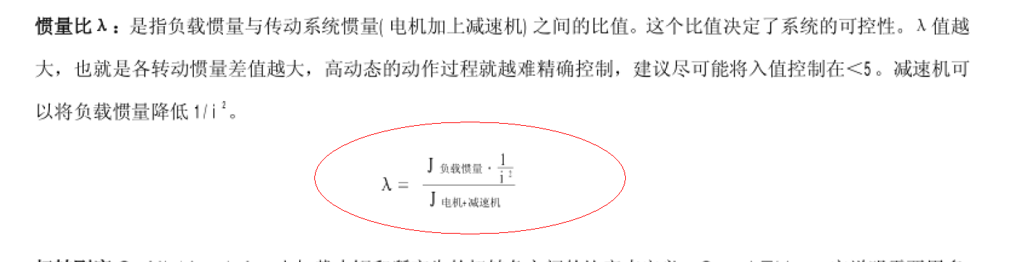

请问下用步进电机+减速机的时候,计算惯量比,负载惯量是知道的,步进电机和减速机惯量也都是知道的,惯量比是   (负载惯量/减速比平方)/(步进电机惯量+减速机惯量)还是((负载惯量+减速机惯量)/减速比平方)/步进电机惯量?第三种说法:(负载惯量/减速比的二次方)+减速机转动惯量]/电机转子惯量
我问过几个人,两种说法都有,所以有点懵逼了,特来请教一下大家。谢谢
 楼主| 发表于 2022-5-6 17:47:00 | 显示全部楼层
这是我在一个选型手册上看到的
发表于 2022-5-6 20:12:17 | 显示全部楼层
第三种说法对,这个选型手册说得不对,因为减速机也是电机的负载。要理解计算惯量比的目的是看电机的动态响应如何。

肯定是第三种啊,传动系统除了原动机都是负载。
