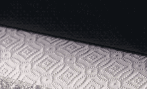

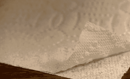

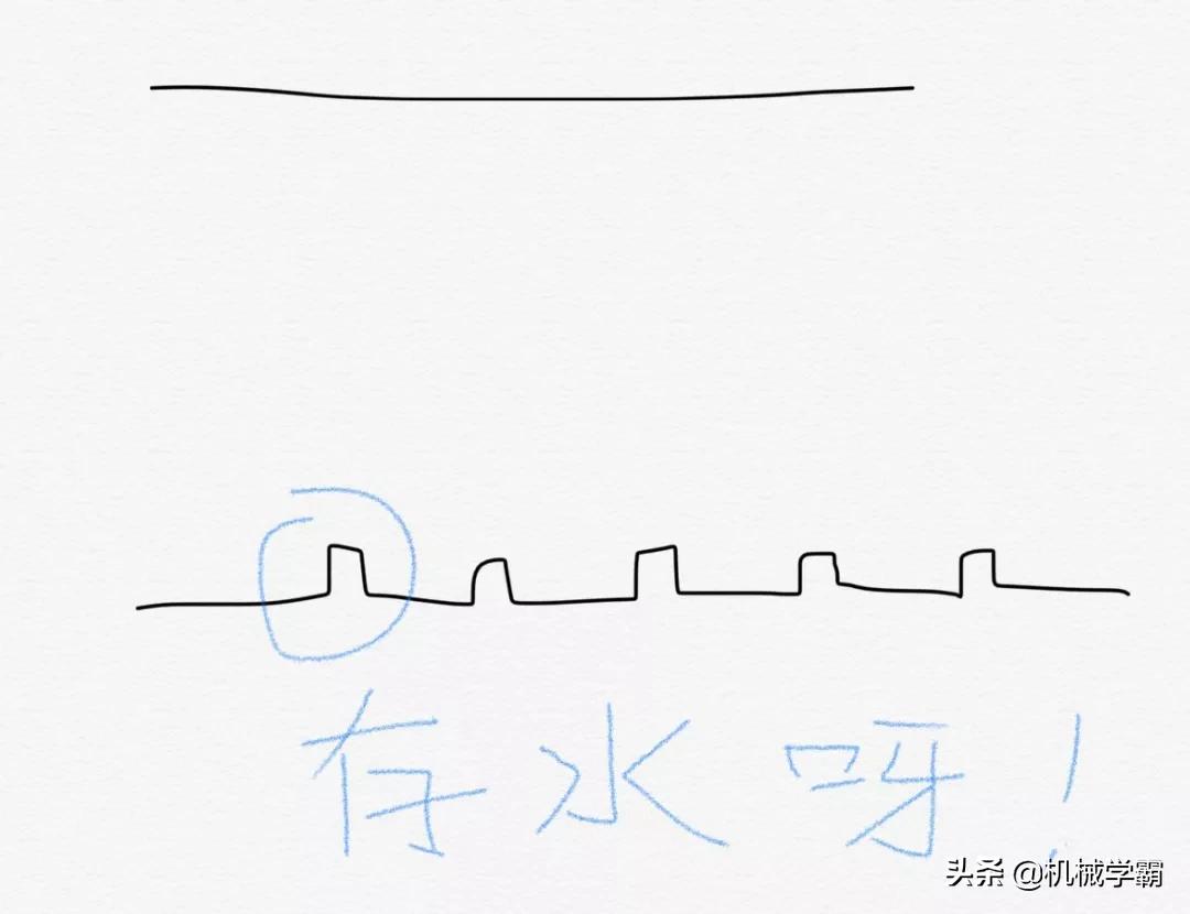

压花的作用
纸巾最主要是用来清洁和干燥,常见于吸水的场景。比起抽纸和卷纸,压花更多见于厨房纸,因为吸水的需求更强烈。
) M1 t( Y/ |5 p1 M1 h. l7 d
下图上方是普通纸巾的横截面,是薄薄一层平面。如果压花后,就做成凹凸不平的表面了,能创造出一个个的小空间,这就更方便储存(吸收)水分了!
' R9 l& F9 b4 t* _0 G

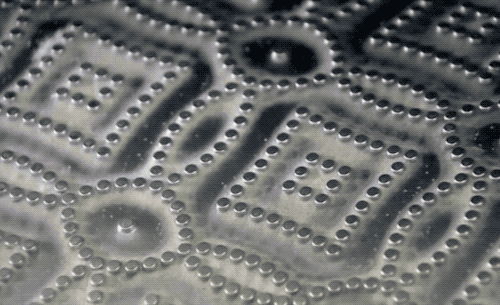

压花辊筒
纸巾压花要用到压花辊筒,大力挤压纸巾表面做成型的,钞票的浮凸感也是这样做出来的,以及学生证上的校章也是用钢戳大力压出来的。
( _: v$ C% F! q$ T8 x( g
5 R# O6 b4 [$ p1 I' m' n: X
% \1 \4 m0 S# \& X
压花辊筒上的图案,泛着全金属浮凸的美感。现在常见的纸巾都是多层纸叠加的,在压花时,也会刷上少量的胶水,好方便多层黏合。
& M/ `, M: n/ g

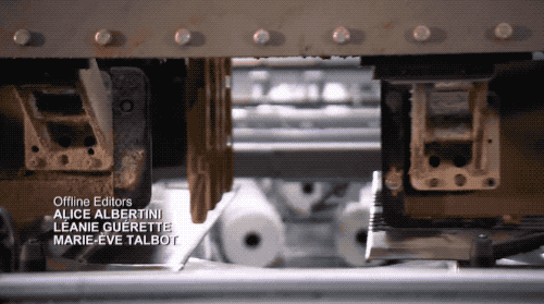

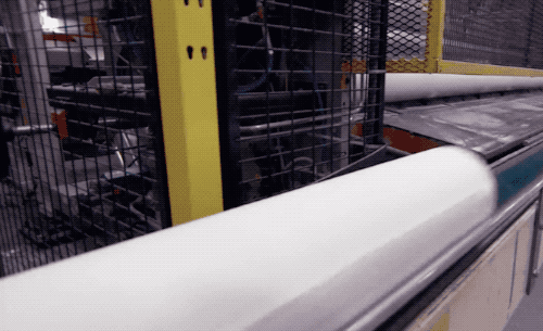

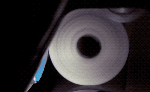

滚大卷纸
下图是卷纸在硬纸板筒芯上被机器缠绕 100 圈的过程。力的作用是相互的...在纸卷底部设置大转轮,再依靠摩擦力带着纸巾卷起来。
2 x7 c# a0 g" o: Q7 }8 n8 \
5 E: |6 B/ z+ _2 L# E
, O9 r  B* Q! z8 H8 U+ c" A% a
至于抽纸...真的是机器一张张叠在一起的!
9 Z" Q9 W" G0 C' f$ ~3 o
看一次折叠抽纸的过程,以机器的速度,每秒可以折 16 张纸。
2 J/ G! Z+ _9 P' p2 W- V* A9 n9 s0 Q
从正上方看左右两个滚筒,左插一张纸,右插一张纸,就把抽纸叠起来了。
: P9 y* H$ S. b/ }) J
先制作出超长卷纸,后面再做切割分段。
6 E1 Q1 J9 U7 e+ @

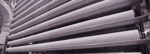

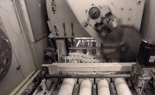

切割成段
先把超长卷纸送到叠加传送机上,方便后续更好地切割。
' }& v  V4 @  q3 Z! ~8 b, l
+ I4 [4 v. _3 \, c8 m. H9 |
+ i# Q; y; W5 z/ S
4 个纸卷被圆锯一起速切,有没有恐怖片即视感...
& w* d9 i4 S" M( \
$ @7 u! _, z: H: N' p
5 n( E9 @& a, ?% G

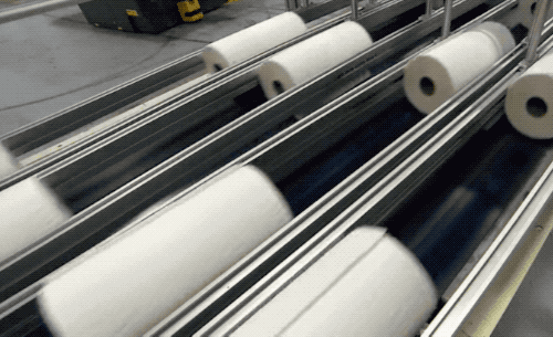

送去包装
找的是厨房纸的流水线,所以卷纸切的比较长,如果是卫生纸则会被切的更短,但制作过程都是一样的。卷纸们被送到速度不一的传送带上,要送去塑封打包啦~
: f( X8 r& O4 ]& @! z7 d+ p
, _. l$ m1 |  c( b" n
: S3 B# R+ p( ?* H, @
塑封是一层塑料膜往纸巾送去,然后纸巾被机器往上一顶,挤压之后就被热封到一起了。
