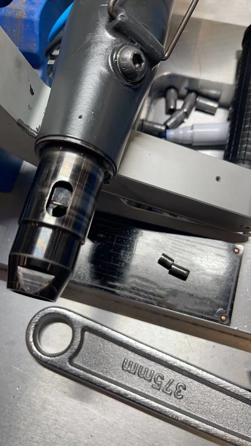

    我们公司是是这样定义易损件的,设备和工装在正常使用过程中容易损坏和规定期间必须更换的零部件。前两年没有疫情,经济形势大好的情况下,利润高,我们给客户配套机械易耗件,气动和电气元件;现在生意不好做,原材料成本上涨的情形之下,为了保住那微薄的利润(从35%降至10%不到),只能开源节流,易损件也只给的起机械零件,都是定位销之类的,有时也送气管和接头之类的。本想着这样总能保住利润了吧,但是挨不过客户生产操作一顿猛如虎!本来是三个月使用有效期包换的,硬是被干成一个半月。。。
定位销材质35CrMo,淬火硬度35~40HRC、渗碳淬火硬度55HRC,按照12.9级标准制作;
良心出品的销子,奈何一个半月就断为两截。。。

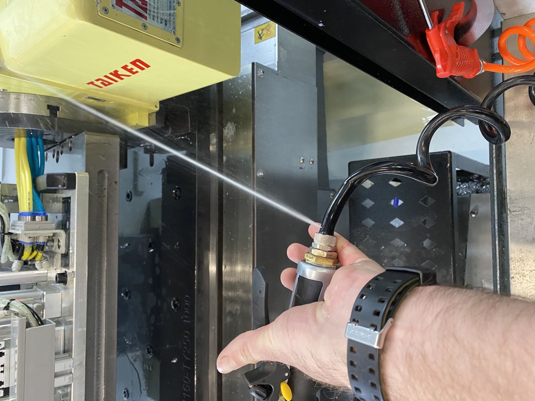

用的是好材质的PU管,也就用一个月被割脉。。。
    起初签销售协议的时,客户说他们生产每天1班7.5小时,每周6天;以这个产量,我们评估的易损件能用三个月,但现在他们生产量很大,每天3班,一个月干满30天!而且听说他们生产招了很多新员工,有些新人设备都操作不好,估计是很多野蛮操作的现象!这也导致易损件过快损坏的主因了。。。
    现在纠结的不行,虽然极不情愿,只能硬着头皮再给客户寄100个销子(9.5元/个)和3卷气管(187.5元/圈);就是因为技术协议里面写得三个月!

水管连接哪儿,应该是结构有点儿不合适,拉扯太凶了,导致使用寿命骤减。

PU管割裂的地方是可以在外面再做一层或者多层保护的
