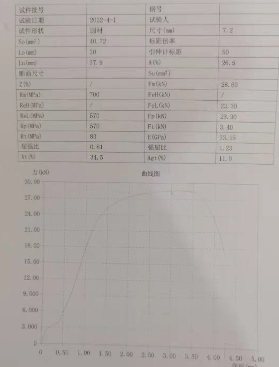

如图片,曲线开头就是弯的,什么情况,屈服了?实验物是直径7.2mm的线材,有没有懂的老铁?

大概率是夹具打滑了
发表于 2022-4-28 17:23:50 | 显示全部楼层
有间隙或夹具做的不好自己调整,打滑等因素
