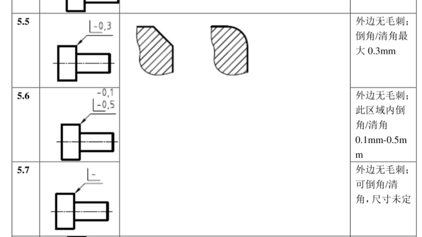

图纸的这个倒角标识是啥意思?
发表于 2022-4-27 18:16:27 | 显示全部楼层 |阅读模式
图纸这个标识是啥意思?我理解的是去除材料倒角,但是查看倒角标准一般都灭有这样标注的
但是-0.3~-0.1是指啥意思到现在也不明白,查询了好多标准都没有找到这个符合的用法以及解释
咨询过图纸设计人员他说-0.3~-0.1就是倒角的三角形的两个边长,不知道对不对 有哪位大神给解释一下还有引用的哪个标准?
发表于 2022-4-27 18:28:22 | 显示全部楼层
参考ISO13715,有些外企常用这种注法
发表于 2022-4-27 18:32:14 | 显示全部楼层
参考附图
