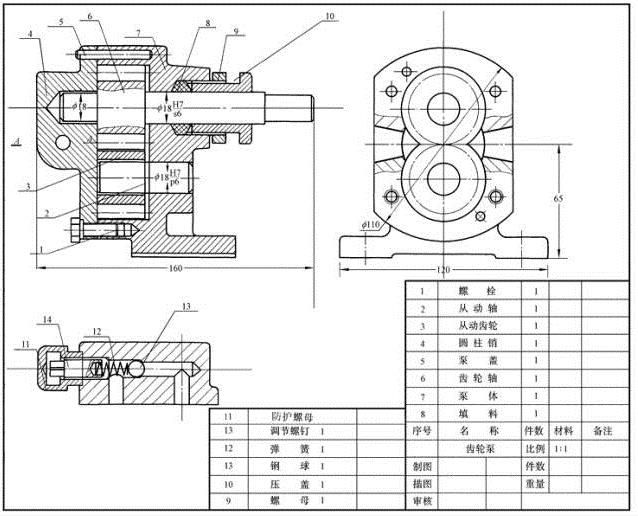

如下图——
你能找出几处错误?
(答案明天公布
发表于 2022-4-26 10:38:00 | 显示全部楼层
零件图号、标准件国标号、剖面、
发表于 2022-4-26 10:57:33 | 显示全部楼层
错误不少,没有轴承,没有轴向定位,这种结构能正常工作吗?明细表序号和图中不对照

发表于 2022-4-26 11:32:46 | 显示全部楼层
问的不对,应该问正确的地方有多少
发表于 2022-4-26 11:37:17 | 显示全部楼层
没那份闲心找,图都完全不对,连基本的东西都缺失,轴承都没有,找了有何用?
发表于 2022-4-26 12:52:02 | 显示全部楼层
搁这儿玩找虫游戏了,人家找3D,你找2D,算进步么?
发表于 2022-4-26 14:50:34 | 显示全部楼层
齿轮泵,没装密封圈
