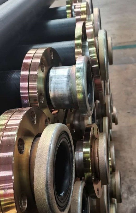

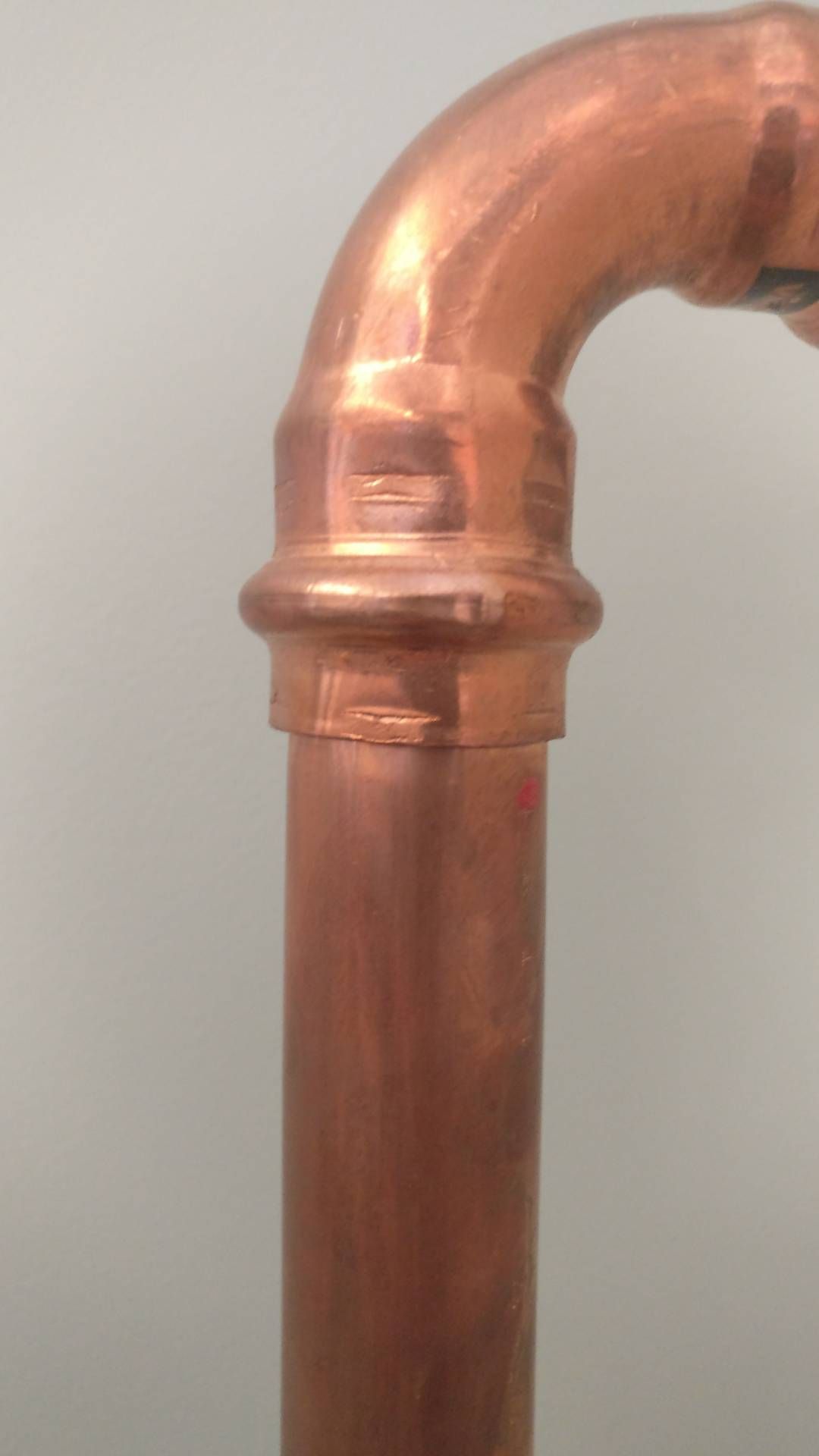

发表于 2022-4-24 16:48:14 | 显示全部楼层 |阅读模式
如题,目的是把不锈钢环套在PE管子上,然后有没有设备能够压缩这个金属环使其直径变小卡住PE管子

发表于 2022-4-24 17:00:55 | 显示全部楼层
卡箍?
发表于 2022-4-24 17:24:32 | 显示全部楼层
像是这样吗!?
发表于 2022-4-24 20:06:39 | 显示全部楼层
缩管机,电工液压钳。
发表于 2022-4-24 22:30:34 | 显示全部楼层
是的,不锈钢管可以这样压凸

发表于 2022-4-25 09:27:03 | 显示全部楼层
这样的嘛?
