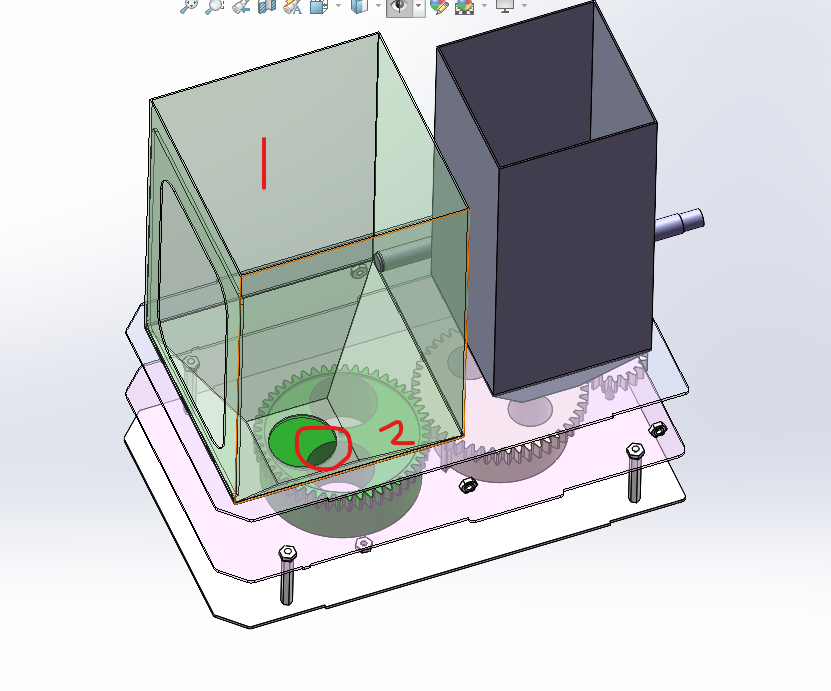

怎么优化这个定量取玉米有时会发生在圆圈那里卡住玉米导致转不动的方法(用的是直流电机)
发表于 2022-4-24 13:29:53 | 显示全部楼层
是那种玉米粒吧?可以把圆开大些试试
 楼主| 发表于 2022-4-24 13:38:15 | 显示全部楼层
yshshsh 发表于 2022-4-24 13:29
是那种玉米粒吧?可以把圆开大些试试
是玉米粒,师傅请教一下是把下料的孔开大一点还是把下面齿轮接料的孔开大一点。
 楼主| 发表于 2022-4-24 13:41:31 | 显示全部楼层
是那种玉米粒吧?可以把圆开大些试试
是种的玉米粒,请教一下是把上面漏斗的孔开大一点还是把接料的齿轮孔开大一点
发表于 2022-4-24 13:43:13 | 显示全部楼层
使那个带孔齿轮在轴向有个微小窜动量,底部搞几个强力弹簧,允许卡住玉米时压缩弹簧齿轮向下微小移动,但不影响转动,也不会多漏太多玉米。
 楼主| 发表于 2022-4-24 13:47:09 | 显示全部楼层
寒寒thunder 发表于 2022-4-24 13:43
使那个带孔齿轮在轴向有个微小窜动量,底部搞几个强力弹簧,允许卡住玉米时压缩弹簧齿轮向下微小移动,但不 ...
理解,谢谢师傅

 楼主| 发表于 2022-4-25 15:07:05 | 显示全部楼层
不是毕设,产品优化
 楼主| 发表于 2022-4-25 15:07:38 | 显示全部楼层
大白小白 发表于 2022-4-25 13:44
lz可以参考这个:
http://www.cmiw.cn/thread-1040365-1-1.html
好的,谢谢分享
