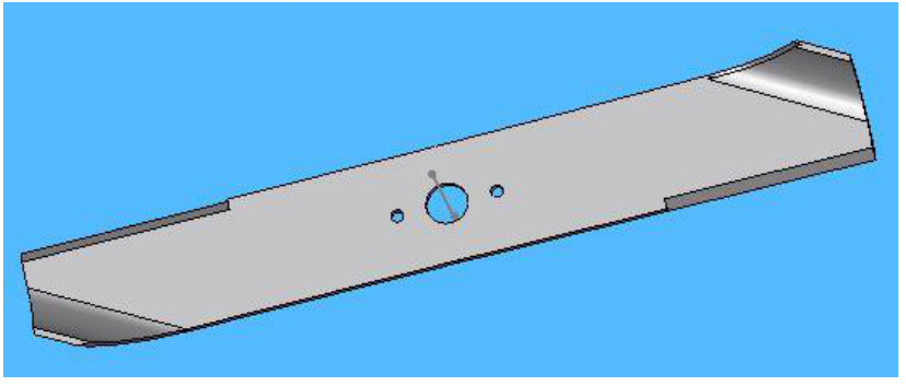

求助,sw如何绘制双齿刀片两端弯曲的两翼并确定弯曲的角度
发表于 2022-4-23 17:10:33 | 显示全部楼层 |阅读模式
生成的效果图如下,翼篇形成角在25~35度之间,希望大佬伸出援手
如图
如图
发表于 2022-4-24 08:18:28 | 显示全部楼层
这样好简单。。。。。。。
为什么这么简单,因为没尺寸,样子像就行。
你以为难,肯定有难的理由,好歹你上个二维图啊,至少我要知道你要保证哪些有难度的尺寸嘛。
发表于 2022-4-24 14:02:25 | 显示全部楼层
一看楼主的图片就不是用SW画的。
建议先用钣金画,然后其他的棱边再切除。或者用曲面加厚。
