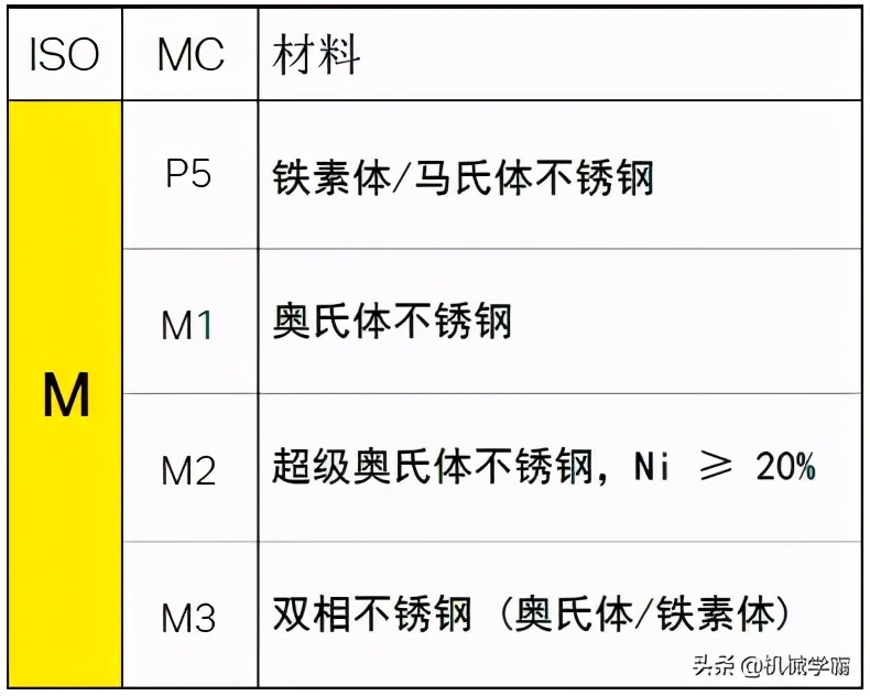

02-M不锈钢
什么是不锈钢?
- 不锈钢是带有最少11–12%铬的合金材料。
- 碳含量通常很低 (低至最大0.01%)。
- 合金主要是Ni (镍)、Mo (钼) 和Ti (钛)。
- 在钢表面形成一层致密的Cr2O3,使其耐腐蚀。
# k0 T) Q) R9 U; }2 O7 r
& o1 N9 n2 M! p+ V% Y0 J
在M组中,大部分应用都属于石油和天然气、管件、法兰、加工行业以及制药行业。
材料形成不规则的薄片状切屑,与普通钢材相比,其切削力更高。不锈钢有许多种不同的类型。断屑性能 (从容易到几乎无法断屑) 因合金特性和热处理的不同而不同。
- m5 h. t3 E- p2 k; a& S+ X
加工特性:" s0 N4 r9 D' \/ z0 a7 s
- 长切屑材料。
- 切屑控制在铁素体中相对平顺, 在奥氏体和双相中较困难。
- 单位切削力:1800-2850 N/mm2
- 加工时产生高切削力、积屑瘤、热量和加工硬化。

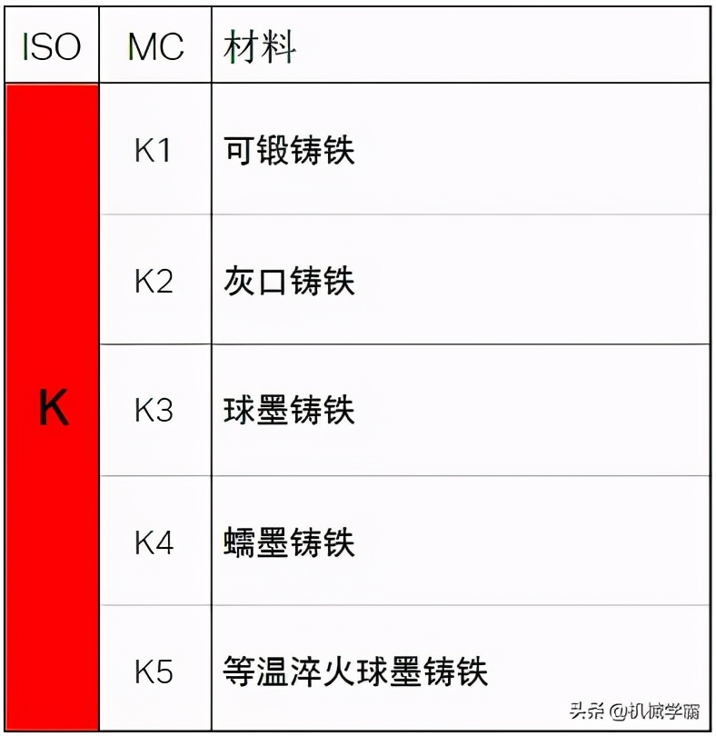

03-K铸铁
什么是铸铁?
- 铸铁有3种主要类型:灰口铸铁 (GCI)、球墨铸铁 (NCI) 和蠕墨铸铁 (CGI)。
- 铸铁以Fe-C为主成分,带相对高的硅含量 (1–3%)。
- 碳含量超过2%,这是C在奥氏体相中最大的溶解度。
- Cr (铬)、Mo (钼) 和V (钒) 加入形成碳化物,增加了强度和硬度,但降低了机械加工性。
+ k, p8 R6 r, \1 d1 i' y! c
7 p+ E- r7 ]) Y, v' H
K组主要应用在汽车部件、机器制造业和炼铁业。
材料的切屑成形有所不同,从近似粉末状的切屑到长切屑。加工该材料组所需的功率通常较小。
注意,灰口铸铁 (通常切屑近似粉末状) 与球墨铸铁之间差别很大,后者的断屑许多时候比较类似于钢。
加工特性:
- 短切屑材料。
- 在所有工况下都具有良好的切屑控制。
- 单位切削力:790-1350 N/mm2
- 以较高速度加工会产生磨料磨损。
- 中等切削力。

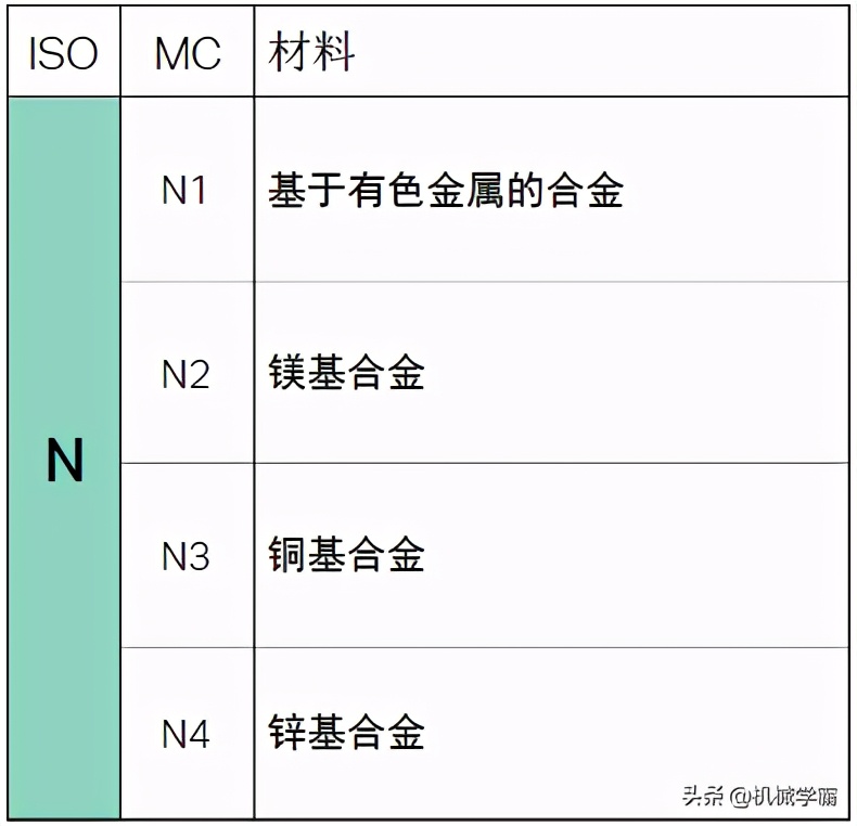

04-N有色金属
什么是有色金属材料?
- 这一类包含有色金属、硬度低于130 HB的软金属。
- 含金22%硅 (Si) 的有色金属 (Al) 合金组成其中最大的部分。
- 铜、青铜、黄铜。
0 g1 c9 p0 j/ J# k, }6 \5 l  R- C
飞机制造业和铝合金汽车车轮制造商在N组占主要地位。
虽然每mm3 (立方英寸) 需要的功率低,但为获得高金属去除率,仍需要计算所需的最大功率。
, U8 N+ V6 g- u, C& o
加工特性:; d! e" i  U; i# d
- 长切屑材料。
- 如果是合金,则切屑控制相对容易。
- 有色金属 (Al) 具有粘性,需要使用锋利的切削刃。
- 单位切削力:350-700 N/mm2
- 加工ISO N材料需要的切削力及功率,都在有限值范围内。
