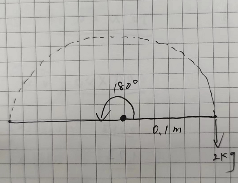

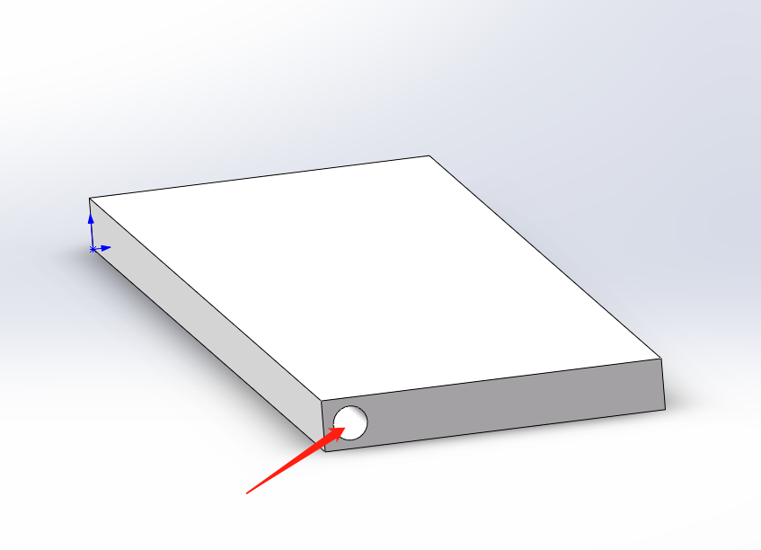

请教各位大神一个“简单”的问题。
模型已经过简化。
大致需求,在红色箭头位置输入一个舵机,能够使平板在180度范围内旋转(旋转速度不做要求,正常速度不要太慢就可以),且能在某一位置保持,具体旋转角度需要有反馈。
在舵机选型时,力矩大于2kg*0.1m即2N.m即可,选了5N.m的舵机会出现带不动的情况吗?
 楼主| 发表于 2022-4-19 17:06:27 | 显示全部楼层
原贴的图丢失了,重新附上。
 楼主| 发表于 2022-4-19 17:29:46 | 显示全部楼层
一般这种情况下,选择多大力矩的舵机呢
发表于 2022-4-19 18:23:08 | 显示全部楼层
2.5倍安全系数,绰绰有余了
 楼主| 发表于 2022-4-20 14:37:46 | 显示全部楼层
2kg的负载就是它的自重,没有其他负载
