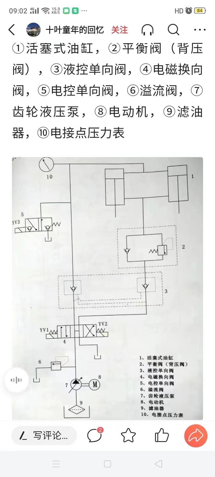

近期接修一台广东木工压力机,油路基本搞完了。电路乱了。准备重新配线。没有电路图。十分苦恼、
带泄压电磁阀的,特此求助
 楼主| 发表于 2022-4-19 08:49:15 | 显示全部楼层
类似的图纸就行,请大神们不吝赐教
