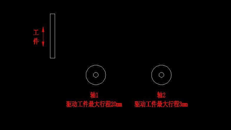

突发奇想,有没有一种机构可以做到
两个平行轴带动同一工件做平行于轴面的直线运动,两轴不会同时运动,要求两个轴互不影响
纯机械结构,电气属于耍赖
补充内容 (2022-4-15 10:18):
只考虑机械结构问题,排布、载荷啥的先不管

请定义:两个轴互不影响

2套齿轮齿条  齿轮上面都挂个棘轮
 楼主| 发表于 2022-4-15 10:12:23 | 显示全部楼层
学渣渣 发表于 2022-4-14 19:55
请定义:两个轴互不影响
就是轴1驱动工件时,轴2不动,反之亦然
 楼主| 发表于 2022-4-15 10:17:09 | 显示全部楼层
xue428032 发表于 2022-4-15 08:48
2套齿轮齿条  齿轮上面都挂个棘轮
齿轮齿条的话要保证互不影响,还得各加一个分离机构吧,棘轮不好使的吧
发表于 2022-4-15 10:17:59 | 显示全部楼层
那不叫分离机构,叫离合器
 楼主| 发表于 2022-4-15 10:21:11 | 显示全部楼层
学渣渣 发表于 2022-4-15 10:17
那不叫分离机构,叫离合器
叫法不同,看得明白,开心就好
发表于 2022-4-15 12:05:49 | 显示全部楼层
各种多级变数箱不就是吗
 楼主| 发表于 2022-4-15 14:01:30 | 显示全部楼层
汤圆园 发表于 2022-4-15 12:05
各种多级变数箱不就是吗
变速箱不都是一个轴输入?
