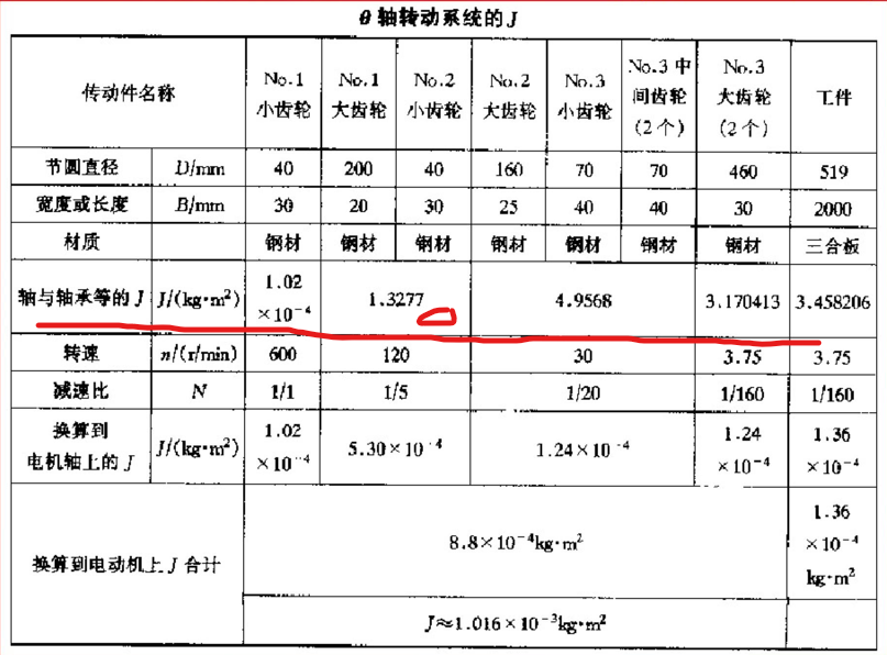

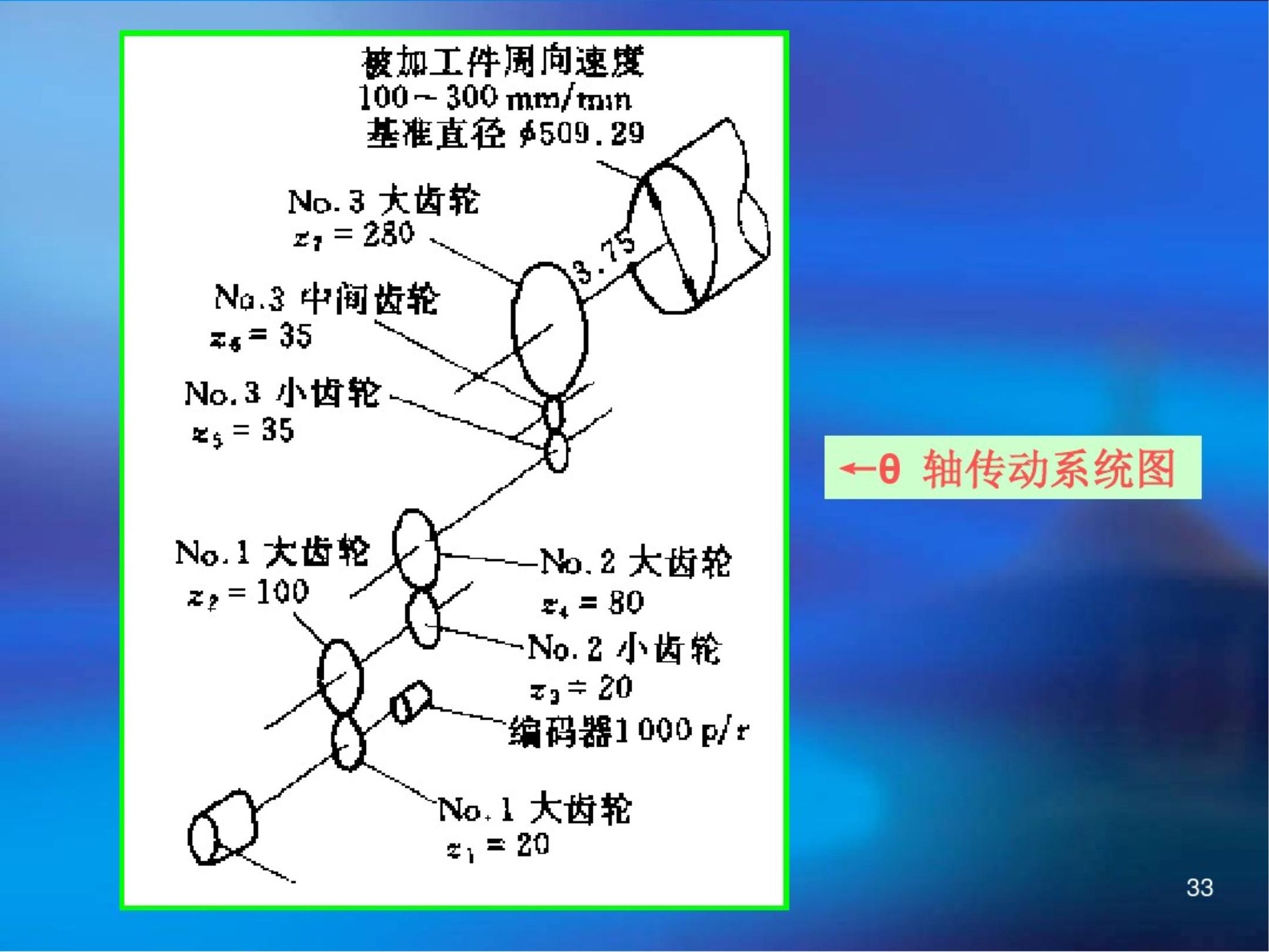

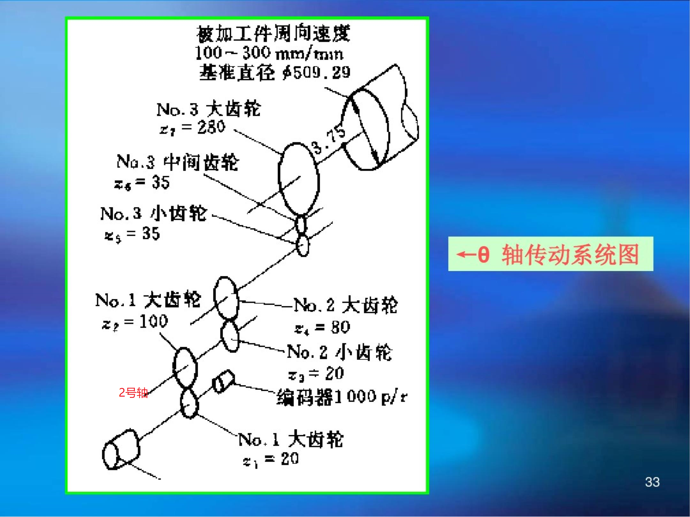

我不知道怎么算一根轴上两个齿轮的转动惯量,可参考图上的2号轴,具体案例如下pdf,画横线的地方能有一个稍微详细一点的计算过程吗?跪求了。

发表于 2022-4-12 09:15:07 | 显示全部楼层
先把把惯量的公式弄清楚
  齿轮啮合惯量计算 先求主动齿轮 从动齿轮和主动齿轮之比是 惯量比的平方
你先看一下 理论力学 惯量公式 和推演的基本公式看一下

pengzhiping 发表于 2022-4-12 09:15
先把把惯量的公式弄清楚
你好!谢谢你的回帖。想冒昧追问一下,就是说2号轴的从动轮的转动惯量需要根据惯量比求得吗?我N0.1小齿轮根据下图的公式求得,密度取得7800,不知道这么算是不是正确的,希望得到你的指点
发表于 2022-4-13 15:01:49 | 显示全部楼层
你可以把内容帖出来,下载还要扣分。我算的左边三个分别是5.88E-05,0.0145,0.0147,供你参考。
