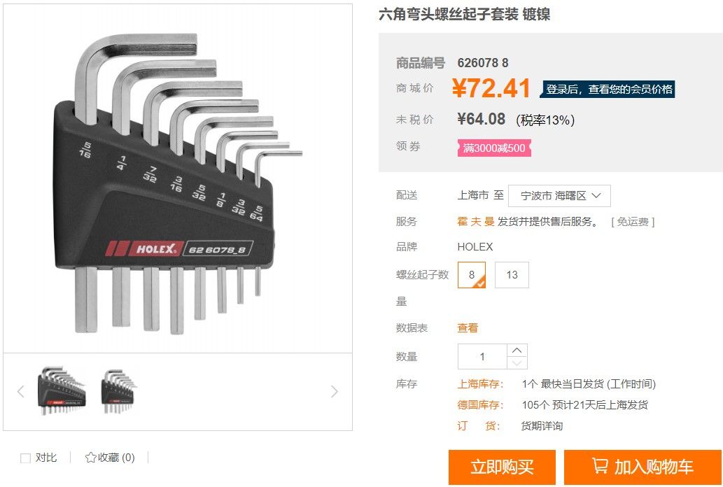

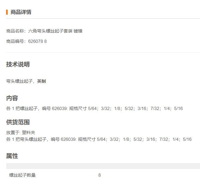

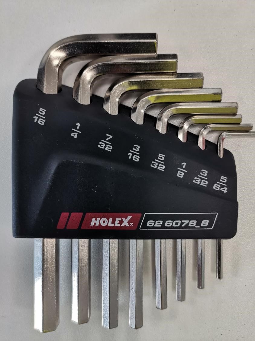

五金市场看了套扳手挺精致,拿回厂里试了下,却发现不好用?
查了下,原来是英制扳手,难怪插到螺丝屁股头里面松松夸夸的了!
而且网上也便宜些,实体店老板卖128元一套!
     之前一直没注意,原来内六角扳手也分公制和英制。

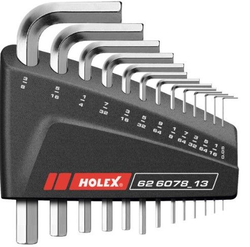

     查了GB/T5356-1998:公制常用内六角扳手一套9件,分别是对边尺寸:1.5;2;2.5;3;4;5;6;8;10(单位:mm)。
                                     英制常用内六角扳手一套是13件,分别是对边尺寸:0.05;1/16";5/64";3/32";7/64";1/8";9/64";5/32";3/16";7/32";1/4";5/16";3/8";
理论上,5/64"约等于1.98mm,与2mm扳手也相差无几,但不知道为啥使用过程中却如此松垮?
这种公、英扳手,实际使用中能否共用呢?社区各位大神来聊聊看

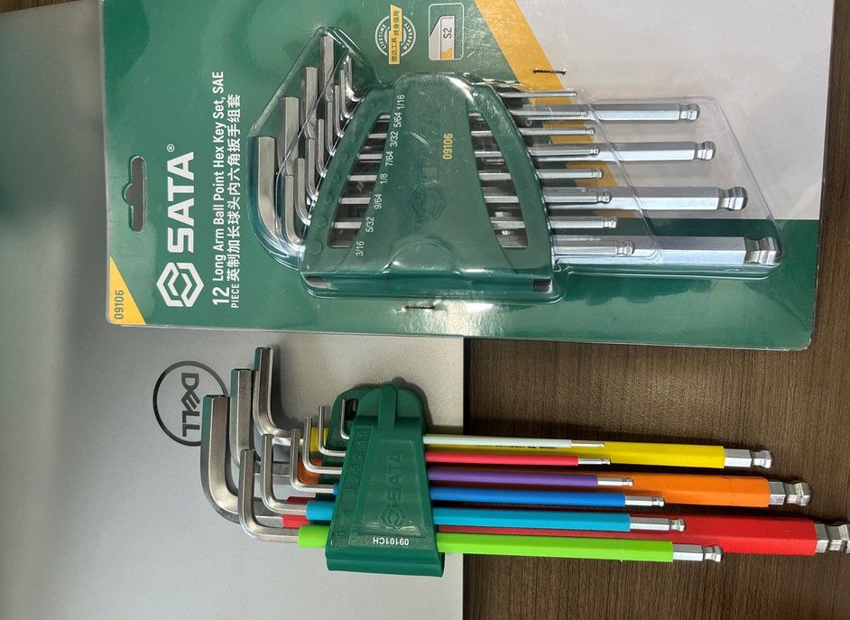

发表于 2022-4-11 11:00:26 | 显示全部楼层
这个是基本常识,公制英制内六角都会放入自己常备工具箱,虽然我的英制还没拆封。
这套彩色的很拉轰啊  发表于 2022-4-15 16:27
和你差不多,公制英制研发都会备一套,我自己用。指不定哪天会用到。  发表于 2022-4-11 11:31

今天再次用起来也感觉还行,凑合着用吧,谁让自己买错了呢
 楼主| 发表于 2022-4-11 13:27:37 | 显示全部楼层
|qrz718发表于 04-11 09:25扳手理论值虽然有的相近,但与螺丝头配合使用时还需留有一定的间隙的,混用起来,总归不合适。一者影响锁紧力,二者影响工具使用寿命
这套新的舍不得扔,用段时间再封藏起来。。。
