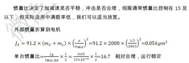

最近在看AGV小车计算方面的东西,以为不用计算惯量,只计算匀速和加速扭矩就行了。
昨天在网上看到了一种计算惯量的方式,但公式看不懂怎么推出来的。
其中91.2是个什么?常见的惯量公式没有看到这样的。
两个m分别是自重和负载,后面的v是移动速度1.5m/s  下面是电机转速。
发表于 2022-4-10 11:03:48 | 显示全部楼层
你算算(3/PI)^2是多少你就应该明白了。其实就是角速度单位问题,弧度每秒换成r/min
