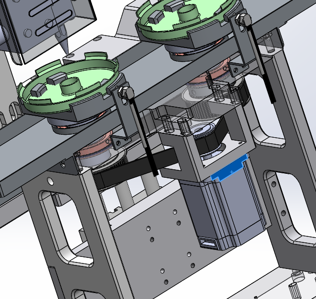

如图示结构电机带动2个工装旋转运动所需惯量和转矩怎么计算。
1.电机连接的主动轮D1,从动轮D2      D21=3:1
2.电机带动2个工位工装旋转运动,单工位负载约1.5KG 。
请教各路高手,想学习学习~
补充内容 (2022-4-10 13:11):
就是参数不全的话,我只是想知道这个结构选电机的计算过程

发表于 2022-4-10 05:13:42 | 显示全部楼层
是这样的,首先确定机构的回转单元有几个,之后是质量轮的质量,转动惯量只与角速度平方有关和半径无关,你给的条件就不足,确定转动惯量之后选择电机,尽量选择功率相匹配的。转矩好像用不上,好的亲,看出你是个菜菜
发表于 2022-4-10 08:27:22 | 显示全部楼层
你机构这主动轮皮带包角过小
发表于 2022-4-10 09:23:37 | 显示全部楼层

对啊,电机选型方面不知道怎么下手
 楼主| 发表于 2022-4-10 13:12:20 | 显示全部楼层
无聊过客唱反调 发表于 2022-4-10 08:27
你机构这主动轮皮带包角过小
包角还好,有4个齿

这个包角,肯定转不起来
发表于 2022-4-11 08:42:39 | 显示全部楼层
4个齿,叫“还好”?

这个结构已经做出来再使用,只是会出现失步的情况,所以再考虑是不是电机惯量不匹配的问题
