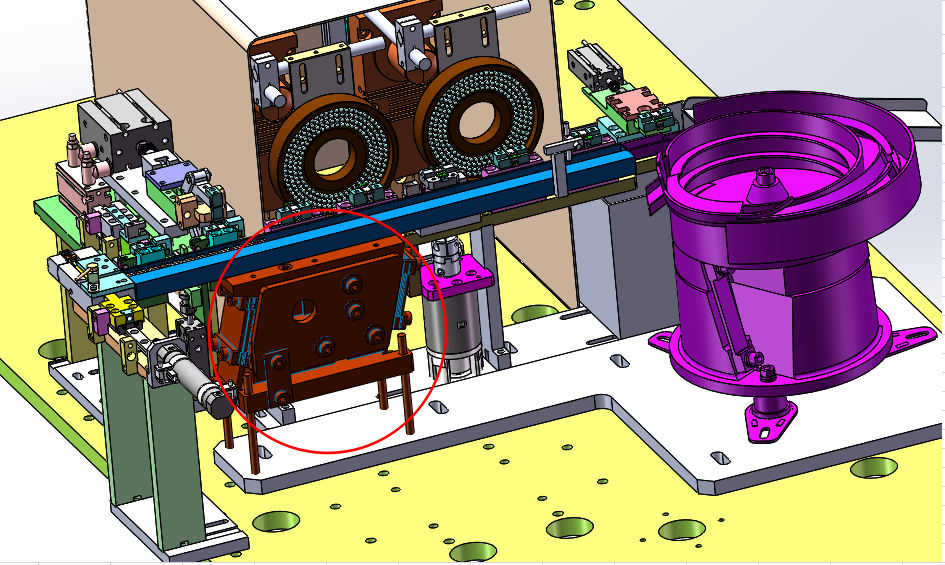

螺母用制动盘送料,为什么中间加了个直线送料器。不可以省去吗

哪能送那么远啊,动力不足啊。

中间两个棕色圆盘是什么鬼?CCD的光源?

振动盘是靠的离心推力,脱离了振动盘,就只能靠工件与工件之间的相互作用力了,送不了那么远,就加一个直线振动
