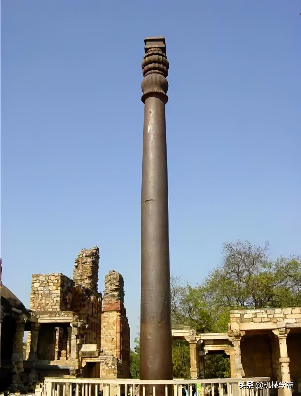

德里铁柱耸立在印度首都新德里Quwwat-ul清真寺。德里铁柱铸造于约1600年前,地面部分高7.25 米,约1.12米是埋藏在地下,直径约0.5米,重6.5吨,令人难以置信的是,这根铁柱一直露天放置,经历了一千多年的风吹雨打,却鲜有锈迹,耐腐蚀性高达99%,堪称奇迹!

这跟铁柱引起了许多学者的注意,经历了1600年外界空气、湿度和温度的变化,德里铁柱也并不是完全不锈,而是仅在表层零星分布着一些小块锈斑,但能做到如此也是奇迹了,专家鉴定,德里铁柱的耐腐蚀性高达99%。
