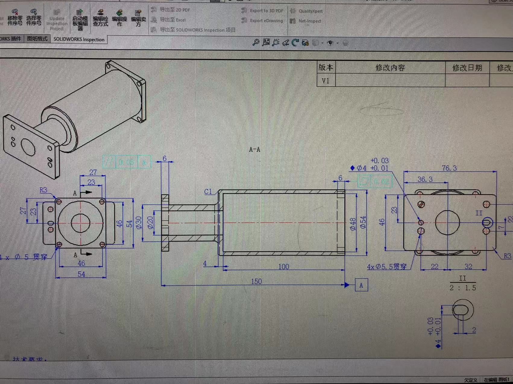

请教这样设计的型状结构合理吗,加工难度大吗
发表于 2022-4-8 09:19:11 | 显示全部楼层 |阅读模式
发表于 2022-4-8 09:22:53 | 显示全部楼层
难度不大。我司可以做。
发表于 2022-4-8 09:24:39 | 显示全部楼层
三个部件焊接后再加工行不行?
发表于 2022-4-8 09:25:39 | 显示全部楼层
做肯定都能做,无非多大代价的问题。如果中间圆柱部分要求不高可以考虑用焊接的方式,焊好再加工。
发表于 2022-4-8 09:33:38 | 显示全部楼层
如果是小量,也就浪费点材料
如果量很大,就太浪费了
发表于 2022-4-8 10:16:30 | 显示全部楼层
没看出这么设计的必要性。
发表于 2022-4-8 11:26:46 | 显示全部楼层
还是需要考虑加工工艺的,你这种完全可以做成分体的
发表于 2022-4-8 11:46:53 | 显示全部楼层
如果只想起一个垫高效果的话..感觉没必要做这个造型啊..
