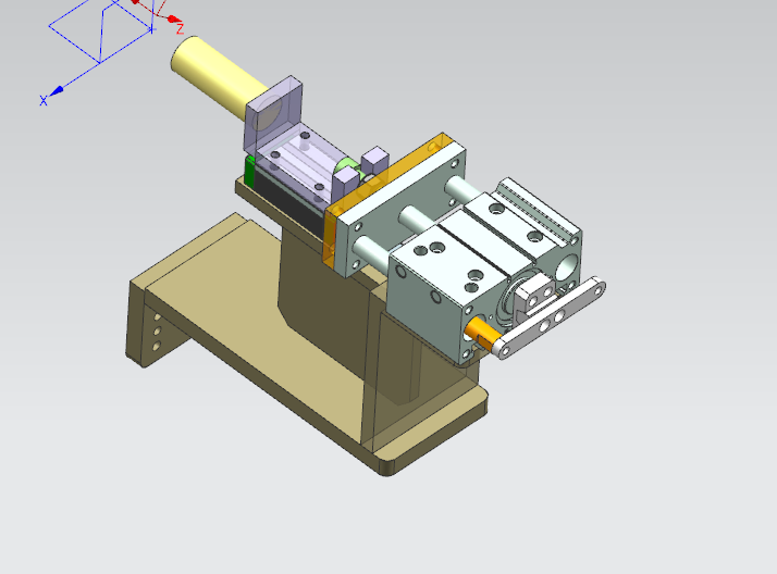

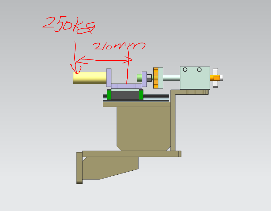

这个会有250KG的负载,我现在选用HGH30HA的滑块,担心会翻转,这个选型计算哪里资料
发表于 2022-4-7 17:49:35 | 显示全部楼层
每种滑块都有许用倾覆力矩,你自己算下就好了
发表于 2022-4-7 18:31:17 | 显示全部楼层
先不说导轨,就设计而言,前面有导轨,气缸为啥还要带导秆的呢?没作用,还增加成本。
导轨选型上银,NSK都有介绍
发表于 2022-4-7 19:17:48 | 显示全部楼层
导轨足够支撑负载了,但是这个气缸形式真的是……
发表于 2022-4-7 22:38:34 | 显示全部楼层
lz这个三轴气缸黄色轴是干啥的,连着一个摆杆,摆杆挡住的是一个接近传感器?
发表于 2022-4-8 10:09:07 | 显示全部楼层
可以考虑用双滑块更牢靠。相比滑块,我更担心你的结构问题。
发表于 2022-4-8 11:40:35 | 显示全部楼层
应该是限位
发表于 2022-4-8 11:51:31 | 显示全部楼层
导轨加3杆...啥组合..
发表于 2022-4-8 21:36:09 | 显示全部楼层
限位不在前面搞,在后面搞,不是很复杂吗?而且还是单边的。
