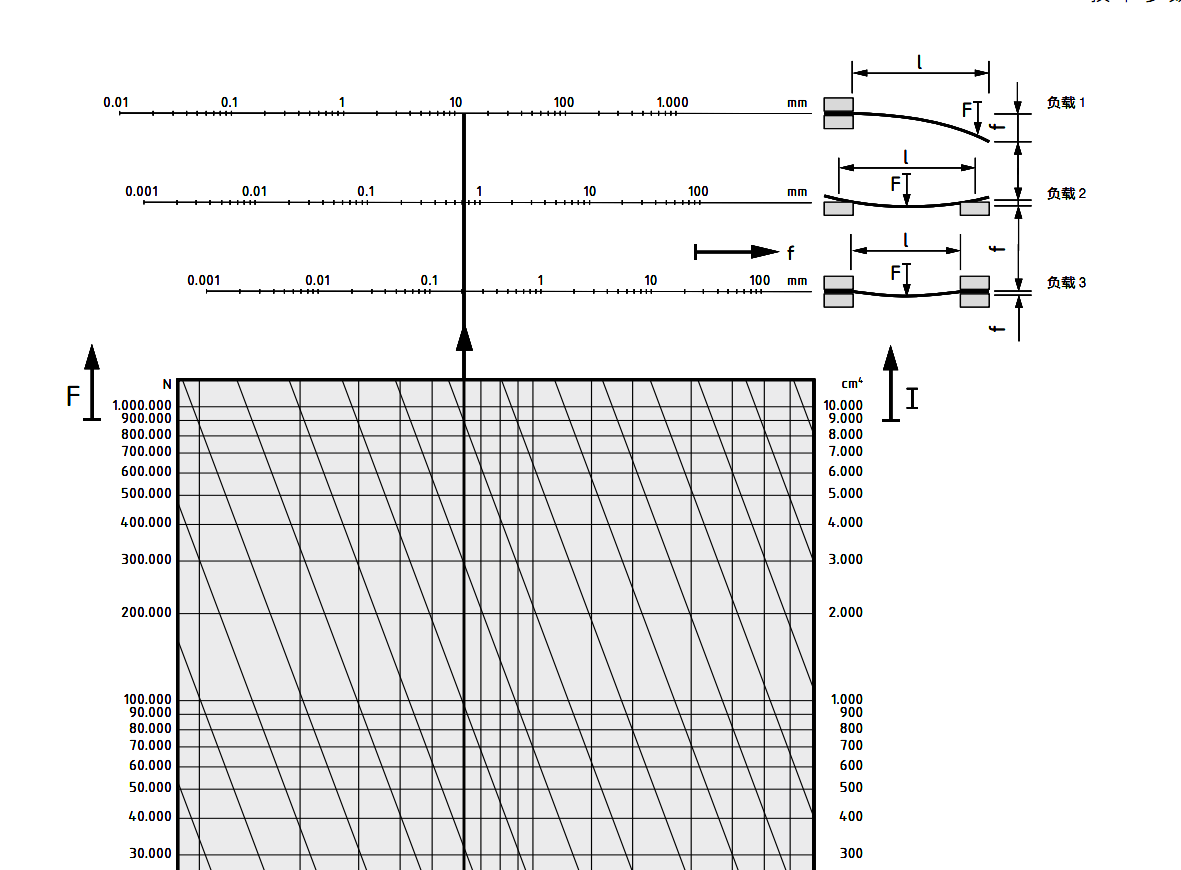

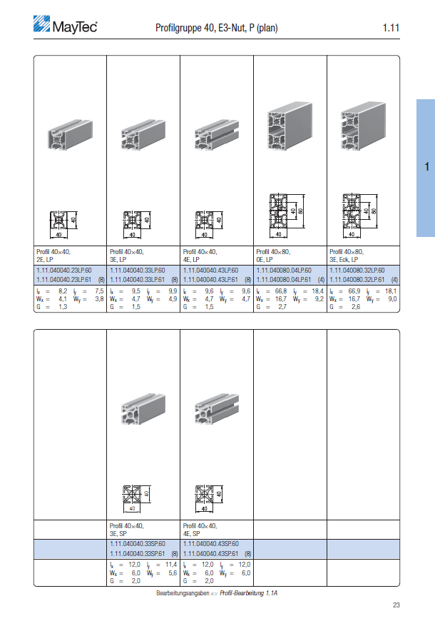

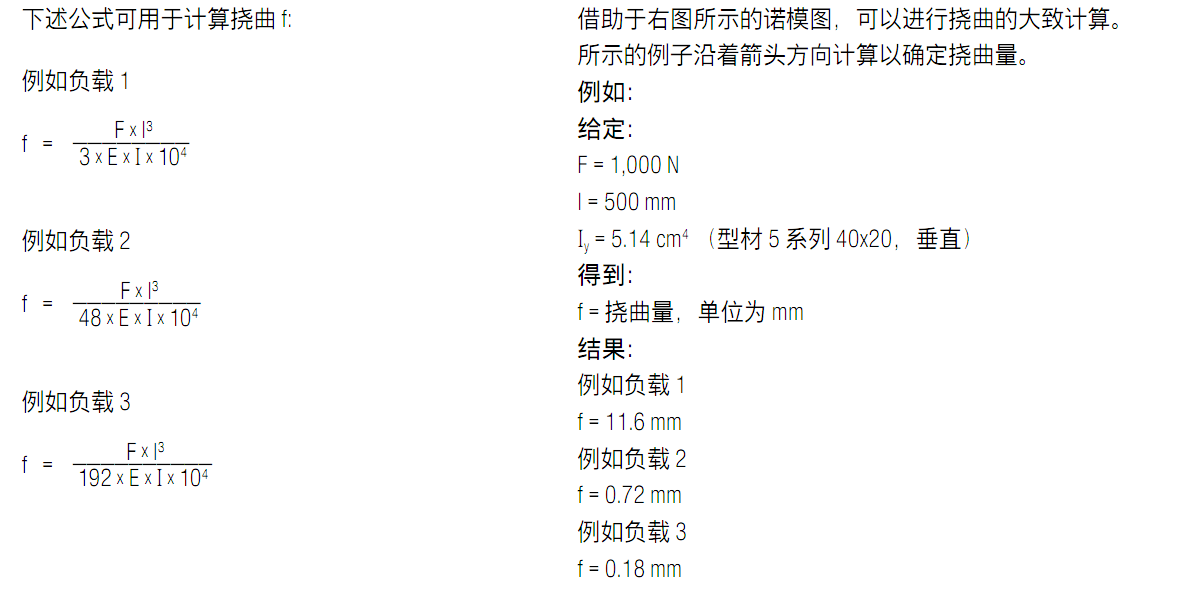

  各位不知有没有遇到过计算铝型材受力情况的时候,用到截面几何特性,比如惯性矩、惯性积等参数,是自己算还是有现成的资料参考,我找了一圈,包括国内外大公司的铝型材都没有列出来,有没有大师指点一二,甚为感谢。

发表于 2022-4-6 18:17:04 | 显示全部楼层
MAYTEC
2022-04-06 12_15_57-Das_Profil_System_1_2018_DE_V02.pdf (GESCHTZT) - Adobe Acrob.png

自己下个模型,用软件可以直接看
发表于 2022-4-6 22:17:22 | 显示全部楼层
材料力学教材后面附录有碳钢型材的截面特性数据,铝型材可以自己做表格计算。
发表于 2022-4-6 22:59:23 | 显示全部楼层
1.misumi/怡合达选型手册上有介绍;可以参照计算;
2.铝型材供应商手册上会有写惯性矩

 楼主| 发表于 2022-4-7 13:21:05 | 显示全部楼层
2.铝型材供应商手册上会有写惯性矩
非常感谢,学到了,帮助很大
发表于 2022-5-8 17:13:14 | 显示全部楼层
好像材料力学只有最简单的,他这些形状这么复杂,不好自己手算的。。用软件倒是真方便。
