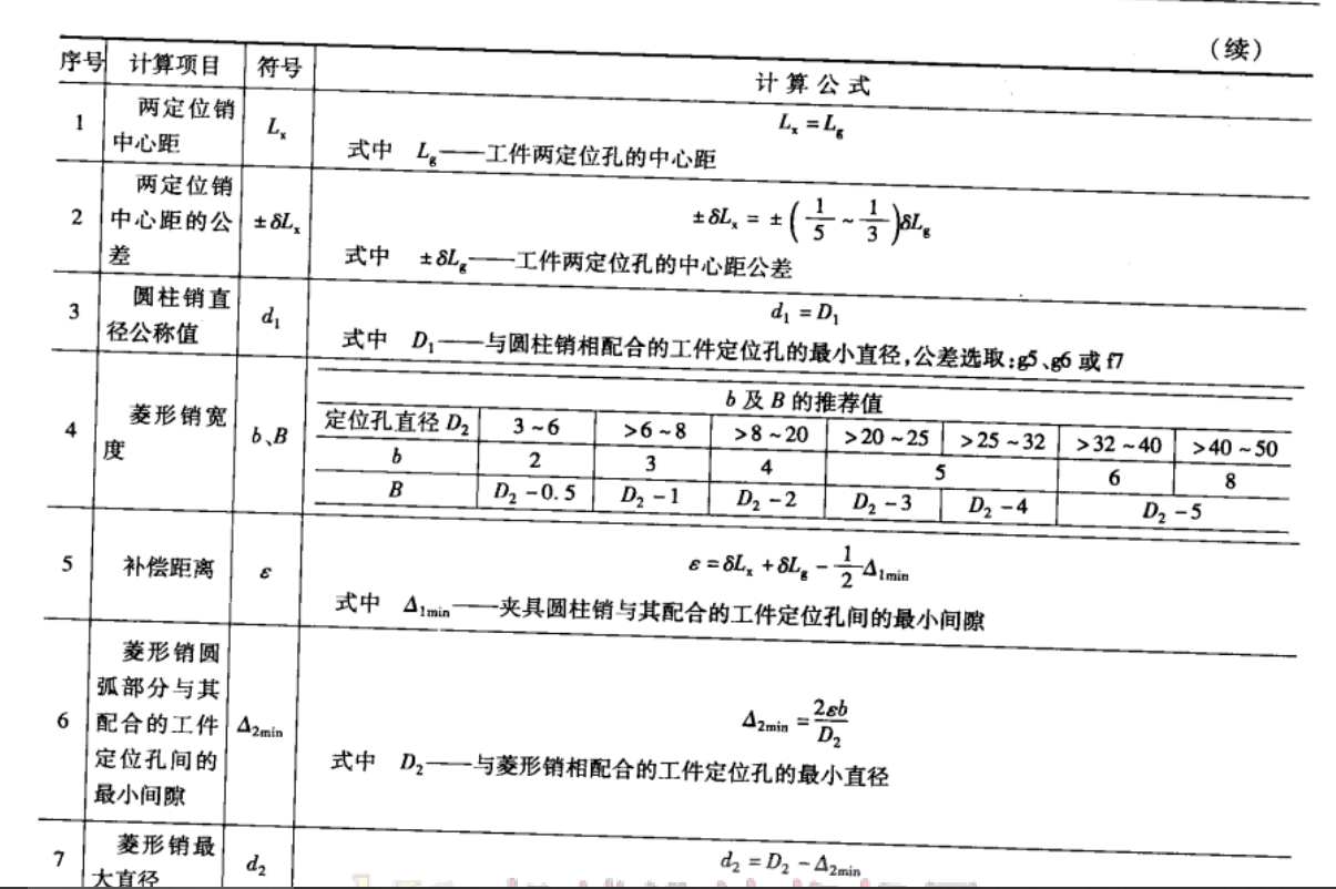

各位前辈,这个计算公式里中心距公差有标准吗?

经验公式有什么标准
发表于 2022-4-5 00:32:16 | 显示全部楼层
机械设计手册里面的表有的会有提示,写的是按照经验,

好的,谢谢前辈
好的,我去看一下,谢谢前辈
发表于 2022-4-5 15:09:53 | 显示全部楼层
按经验更直接方便。
