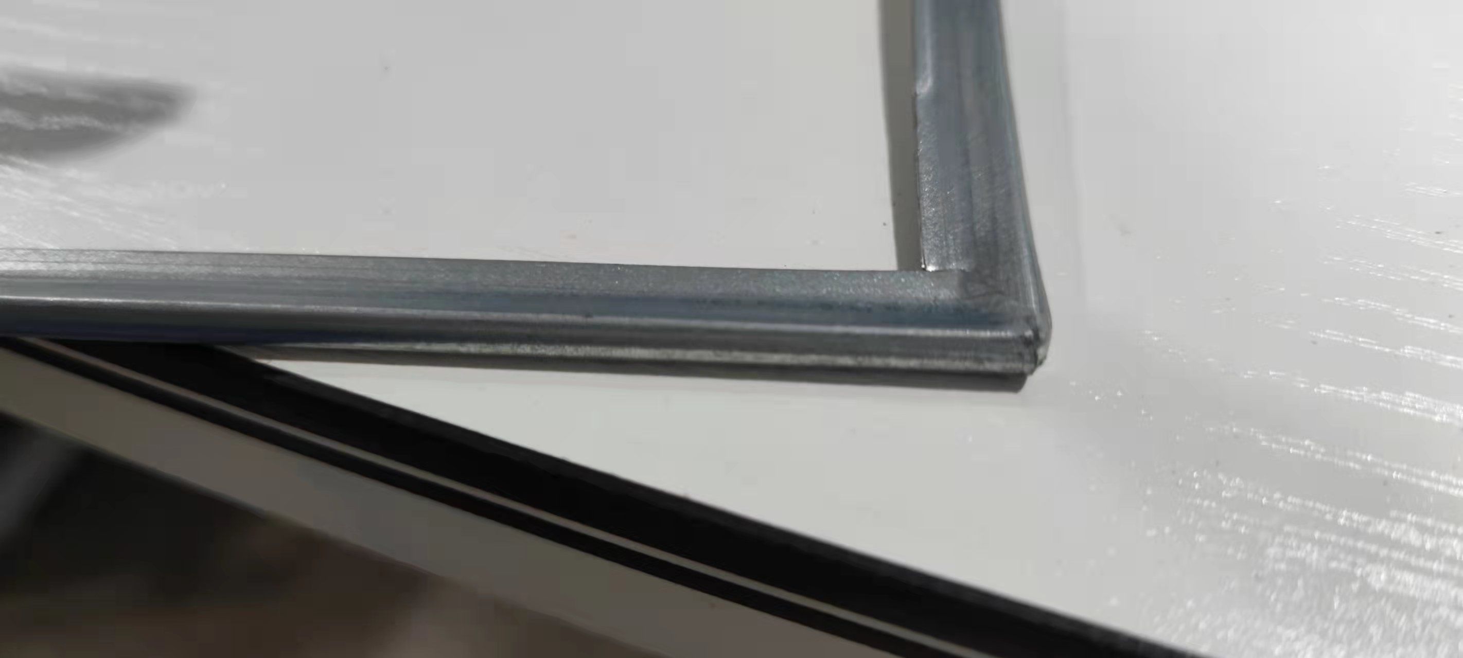

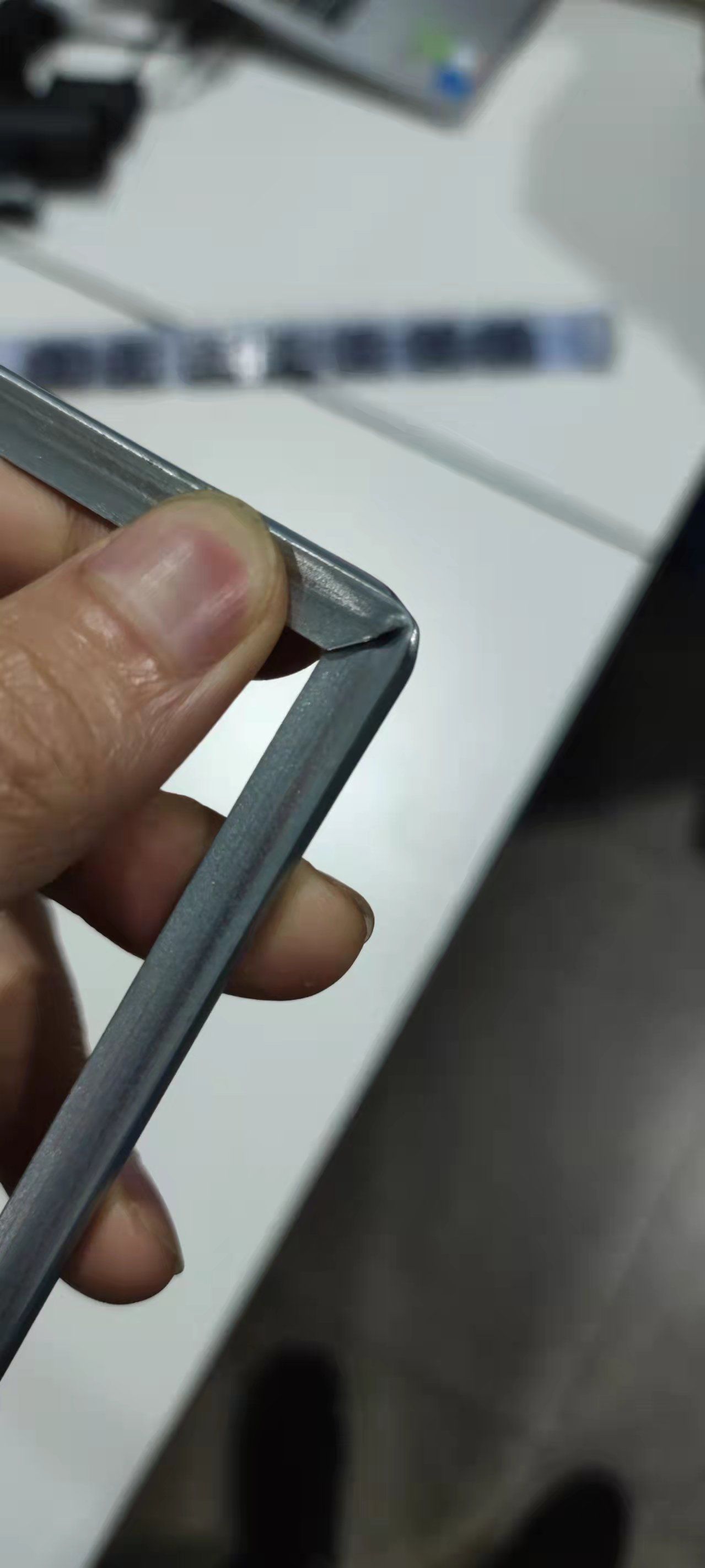

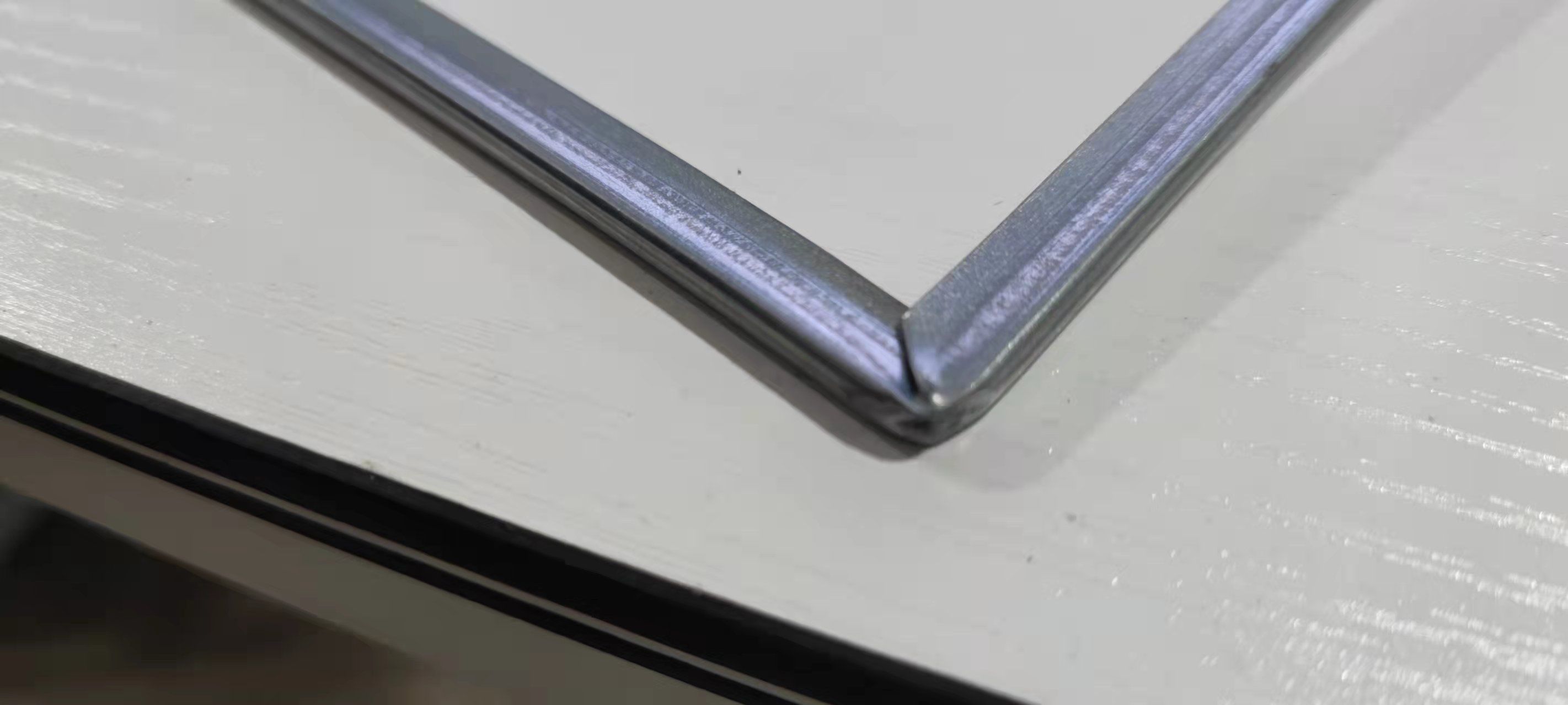

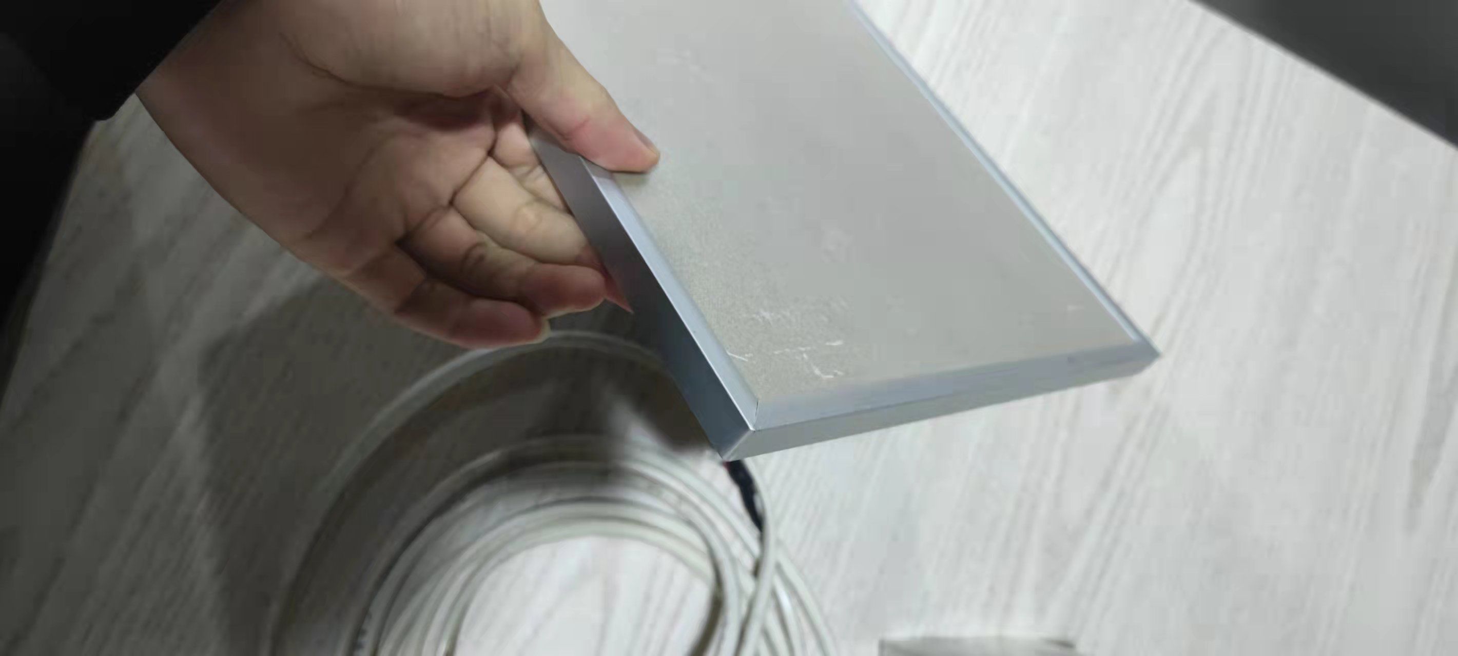

求教,图片这种封边的工艺具体是怎么实现的?怎么把内部的东西压紧?是有专门的机器完成的吗?这种机器叫什么名字?

激光,线割都可以
发表于 2022-4-4 08:23:12 | 显示全部楼层
冲压加工

发表于 2022-4-4 12:44:09 | 显示全部楼层
好像有切角的工具,一切一弯,就很整齐

这个冲压工艺只体现了折弯这个步骤,那请问下封边需要把内部的零件夹紧是通过什么工具的呢?

发表于 2022-4-5 13:57:46 | 显示全部楼层
吴仰钦 发表于 2022-4-5 12:04
请问下需要把封边内部的零件夹紧,这个要怎么实现?
这个我猜应该是折槽的时候,就折成了两边稍向内的夹角,然后弯折的时候,自然就能夹紧了,毕竟你这玩意不需要每个夹紧位置的缝隙一致,只要夹住就可以了
