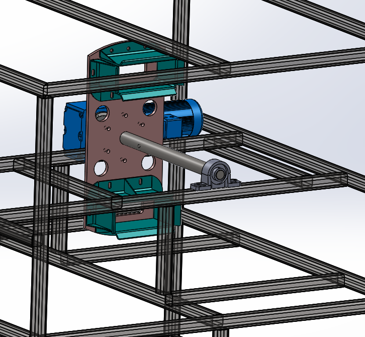

这个电机带动旋转360度的,如何限位和缓冲好啊?

伺服电机!?

电机加装限位,会使电流过大吧。
一般都是安装接近开关,靠电机自己减速哇。
定位的一个,过冲的一个,装两
发表于 2022-4-3 08:47:15 | 显示全部楼层
360度,一般加位置光电开关。通过信号控制电机的加减速来实现精确走位
发表于 2022-4-3 10:27:35 | 显示全部楼层
不交代一下旋转体的重量,转一圈的速度?

远祥 发表于 2022-4-5 12:40
这个机构还是比较复杂的啊!
要看角度定位精度、工件重量、转速、预算。
如果没啥特殊的要求,说不定一个气缸就搞定了。
