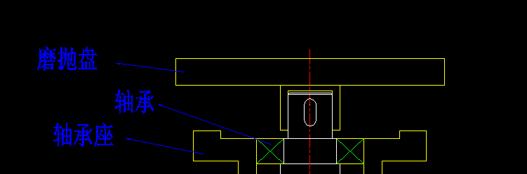

转盘(一个磨抛盘)与轴端如何固定比较好?轴的转速大概900r/min。有什么方式固定?

花键+端盖

账套+法兰盘
 楼主| 发表于 2022-4-1 13:48:28 | 显示全部楼层
我的结构是这样子的,如图。
也能用花键+端盖吗?有例图看看如何固定吗?

周向定位用平键或花键,轴向定位用轴套,轴肩。
发表于 2022-4-5 11:22:00 | 显示全部楼层
花键算是优选了
