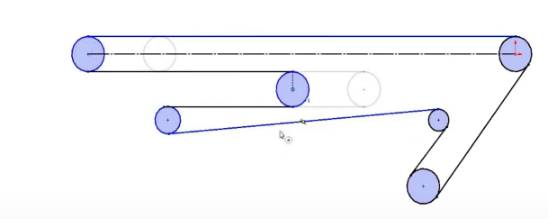

各位大佬谁知道多从动轮传动,需要使用的电机功率怎么计算。
条件是这样的,速度要求25m/min。主动轴径86,皮带宽度1160,皮带重量8.93Kg,负载空载。电机链条传动,齿轮1:1。需要多大的电机。

机器是皮带机,然后电机和主动轴使用链条传动。空载,不带产品。主动轴转速92转/每分钟

空载时皮带机的摩擦力矩是多少?把这个力矩通过皮带机和主轴的传动比折算到主轴上,再用T=9550*P/n计算主轴功率,在通过链传动的机械效率把主轴的功率等效到电机轴上,这就是需要电机输出的计算功率,再考虑工况系数,确定电机的功率。
对于电机转速,还要把主轴转速通过链传动的传动比折算到电机输出轴上。
根据以上计算的电机轴功率和转速,选择电机型号。

皮带长度5580,皮带宽度1160,皮带重量8.93Kg。
 楼主| 发表于 2022-4-1 19:03:11 | 显示全部楼层
之前输送机的皮带绕法没有传上去,这个是皮带的走向。这种情况的多从动轮传动,电机功率怎么算。
 楼主| 发表于 2022-4-1 19:08:08 | 显示全部楼层
这是皮带绕性方式,之前没有上传上去。

有机构原理图,这个才好算呀
